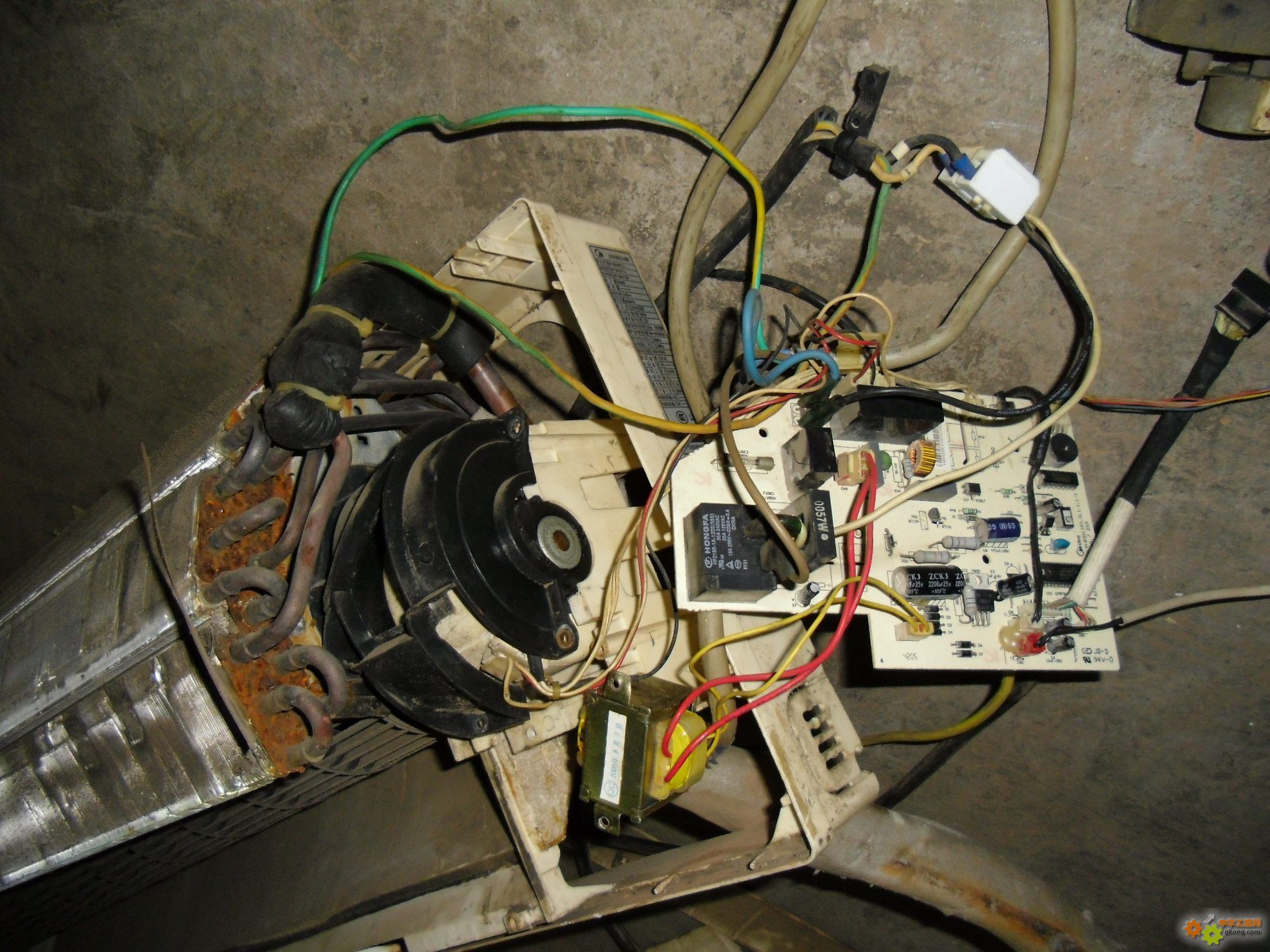

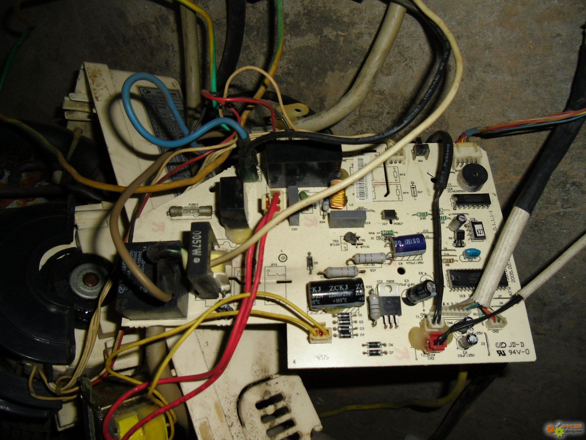

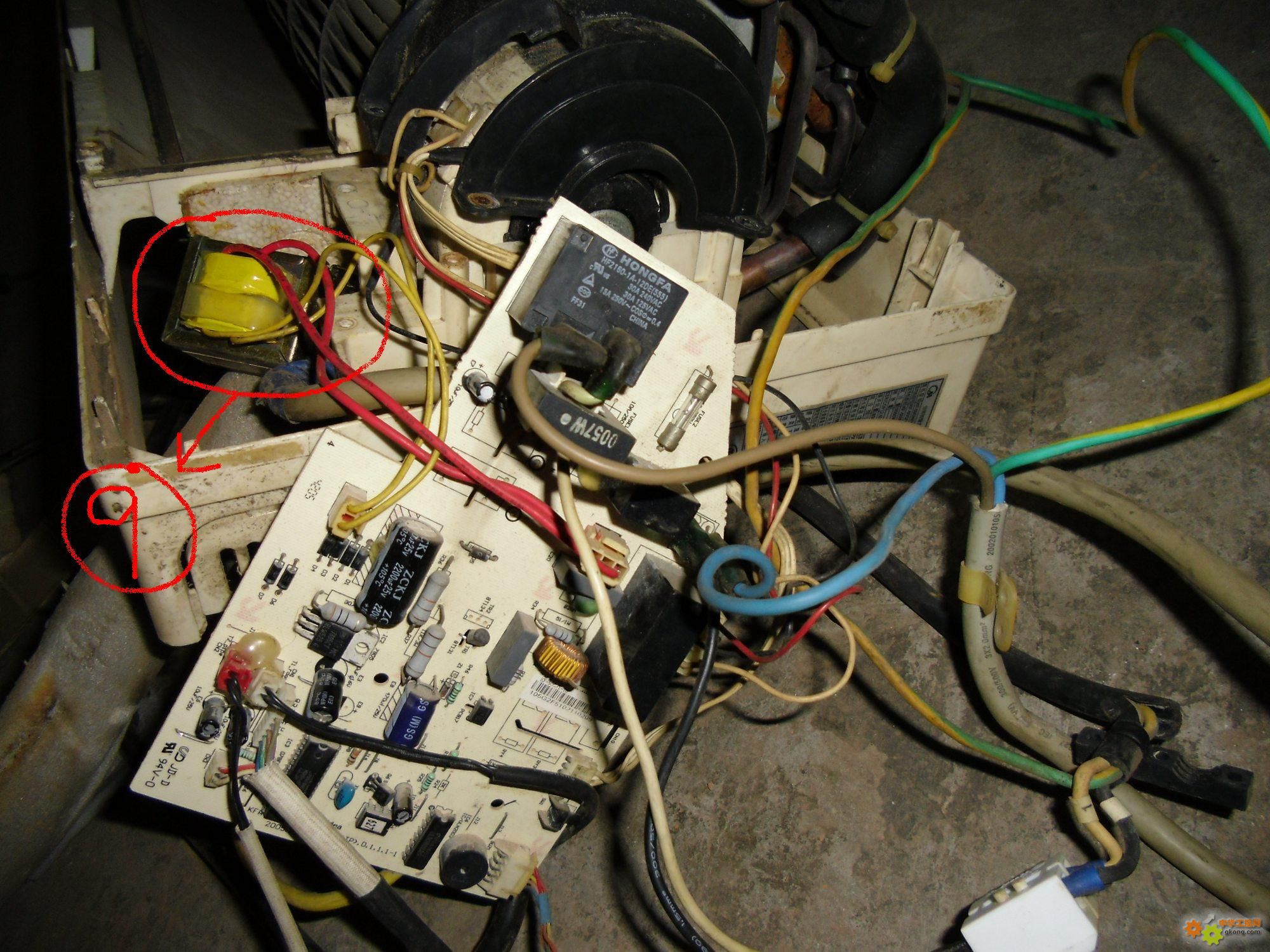

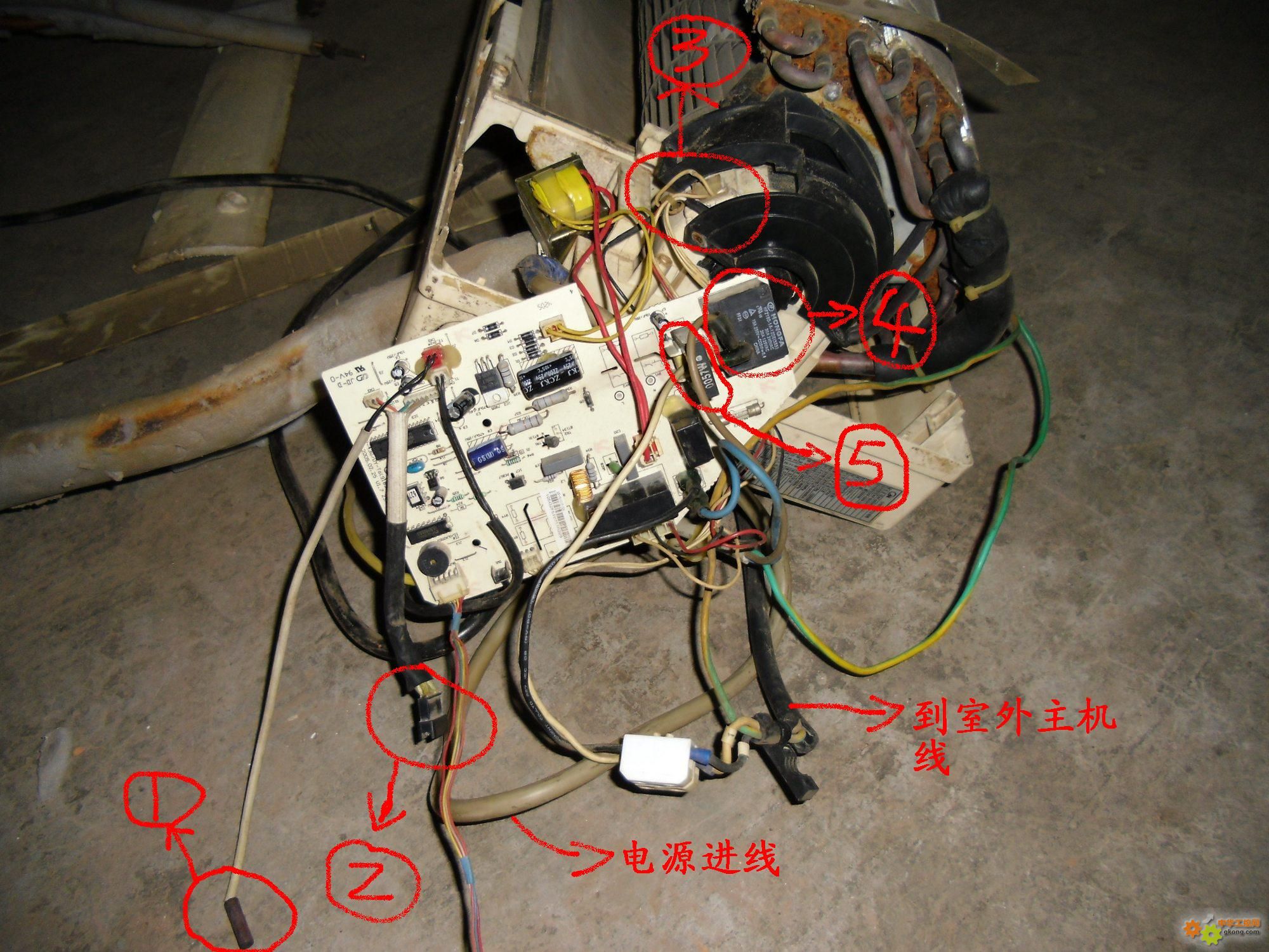

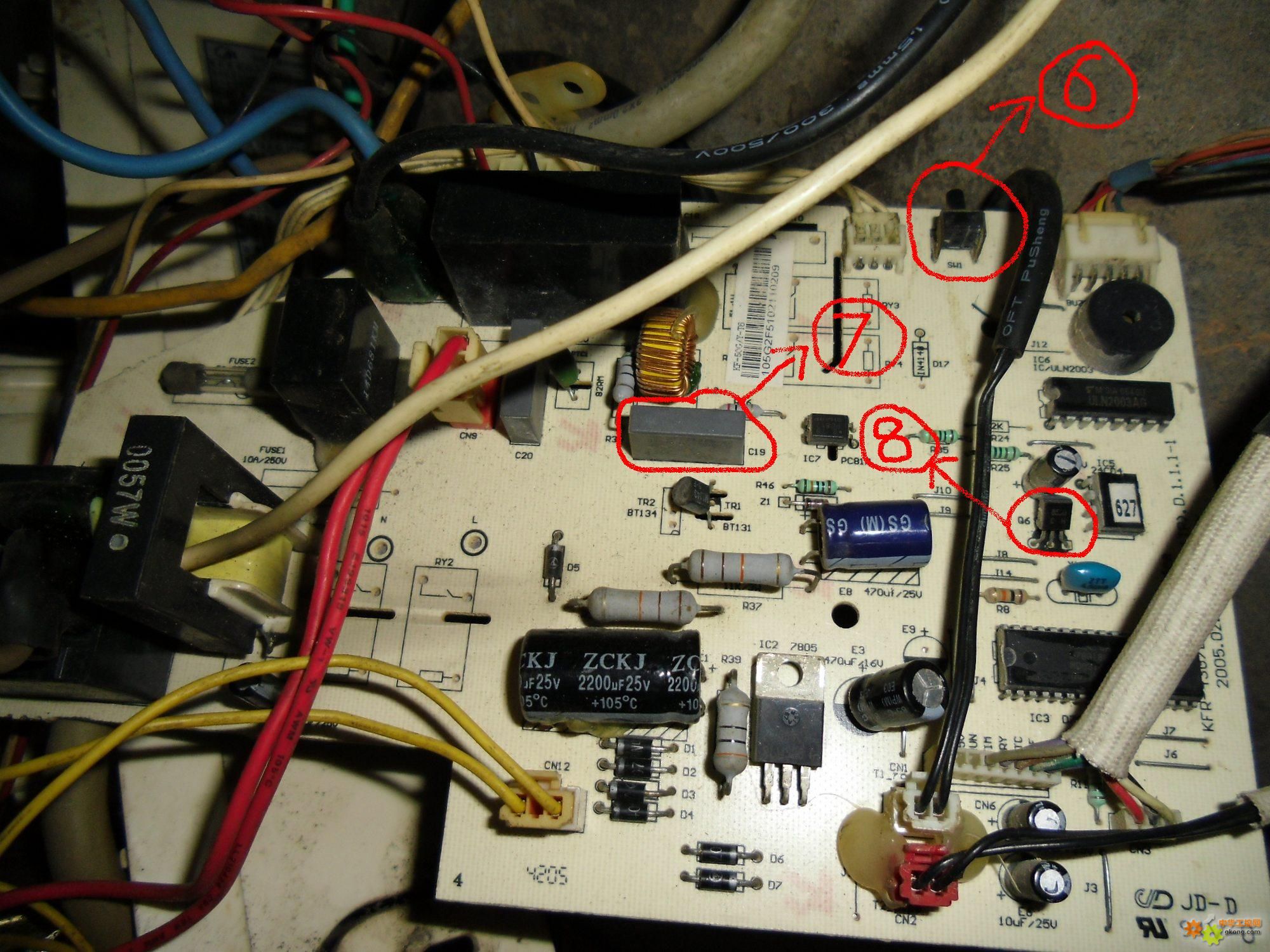

    公司有一台1P的空调坏了,我特意拿它的室内机拆开看看,无奈,本人对空调硬件不是很熟悉,特上传几张图片,有些问题想请教大家了,1是不是为感温元件,从那些铜管那拆下来的,如果是,是什么类型的感温元件呢?2处这是个接头,我猜肯定是连着另一块电路板的,可惜被别人拆走了,敢问2处是连着一块什么样功能的电路板呢?3处是一单相交流电机,可上面连着不止三根线,不知道其他的线是干嘛用的,知道的就跟我说说哈。4处我猜是一继电器,不知道我猜的对不对,它上面有com,NC,NO标识,它有什么作用呢?5处我猜是一类似电流互感器的东东,因为它样子很像,不知道是不是?6处这一微型开关有什么作用,什么时候会用到它?7处貌似是一电容,如果是,就不知道是什么类型的电容了?8处是什么元件呢?它旁边标着Q6,就不知道什么元件用Q代表了,9处是一变压器,可它上面没标它的电压比,知道的说说看啦,问题问得有点多,还望网友们多见谅,就帮帮我这新手吧,非常感谢!

好像差一块遥控接收电路

就是我说的2处有个连接头,连接的电路板不见了,那块板就是遥控接收电路板吗?

2处是连着一块遥控器接收头和指示灯3处是一单相交流电机,是无极调速电机4处控制压缩机的继电器 5处电流检测的 6处这一微型开关是强制开关 7处是一普通滤波电容了cbb 8处是三极管,9处是一变压器in220v   out 12v  美的小空调

1.室内管温探头应该是5K的,9楼说的很全啦。
