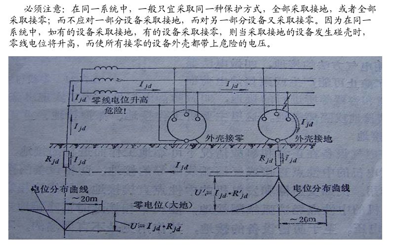

百度了一下,感觉还是不明白,问了同事,他们也没标准答案,也不太懂。
请教高手!!!

见图
见QQ截图,很详细。

有一相碰外壳,这一相电压全部降在电阻Rjd上面,零线电位何来升高???

呵呵,其实这些年,我也不太明白。接0主要是为提高接地电流,令断路器或其它保护迅速动作。反正书上这么说的,但混接的后果,恐怕也没几个人明白。2楼的答案,并不能完全服人呀。

如果混用,那个保护接零的露保很容易跳闸的!

在供电系统中电源中性点接地用保护接零,
在供电系统中电源中性点不接地用保护接地。

主要就是适用的系统不同。

看你是什么供电方式,如果是三相四必须保护接零,如果是三相三必须是保护接地,如果是三相五必须是保护接地,零是零,地是地。如果保护接零与保护接地混用在零线断线后会导致设备外壳带电。

在现在的电路施工中,采用三相五线制,零线是工作零线,地线是保护接地线。是绝对不可混接的
