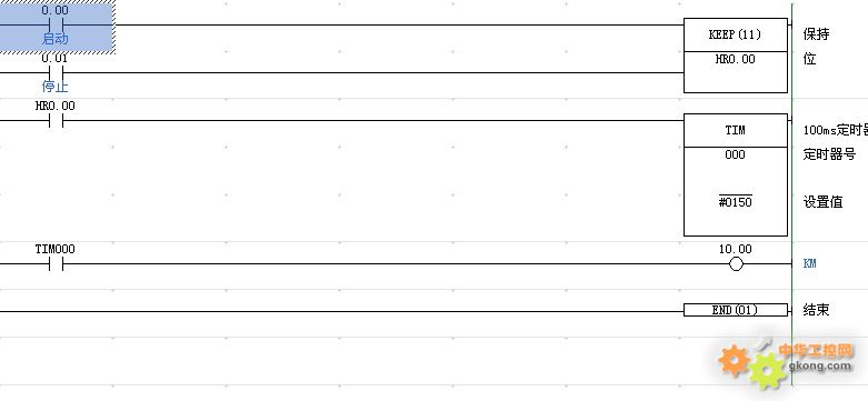

这个KEEP指令是保持用的,是不是如图这样使用?谢谢!!
2、按起动按钮,延时15秒钟接触器KM才工作,按停止按钮KM方可停止。

从逻辑来看,是对的!

000接通一下,HR0.00置位,定时器计时,期间没的按下0.01的话,时间到了10。00输出;
按下0.01,10.00断开;

谢谢,你的意思这样编程不太合适是吗?

合适,能达到要求就行了。
按下0.01,10.00断开;

这个程序是可以满足楼主的要求的
