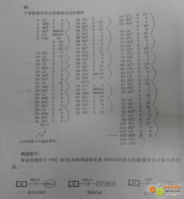

下两图是从书上拍下的 机械手 程序
下面是按书上指令语句表在GX编辑的程序
附件:
[本地下载]
请教高手
  在GX仿真时自动程序怎么不行呀,我以把 X24  X4  X2 强制 ON ,然后按启动 X26 自动程序什么反应也没有

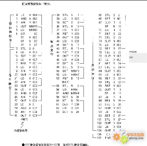

下图是FX编程手册上的  机械手  指令语句表,和上图的指令语句表一模一样
