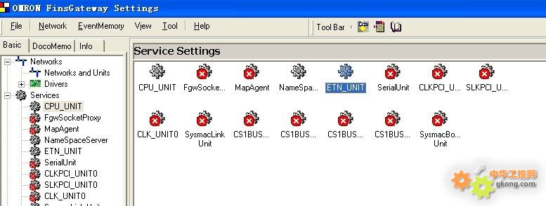

    还有一个问题,我想用上位机通过以太网对60态设备进行数据采集,难道OMRON 的FinsGateway软件是相当于CP1E的OPC吗?
具体的设置是不是在TOOL---Ethernet wizard   里面?实在是找不到解决的方法了,特请教各位,

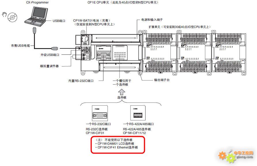

硬件手册我也看过了,是写的不能用,但是OMRON官网上还有个视频,
讲解CP1E与CP1W-CIF41的连接。
IP地址确实能分配下去,而且也能通过局域网对CP1W-CIF41进行重启,还能PING 通。。。
就是不能ETHERNET下载程序,因为在网络类型里根本就没有ETHERNET,但是官网的教学视频里面有ETHERNET。
好多迹象表明可以连接,但是硬件手册上又提示说不能,所以我才提问的。。。很纠结

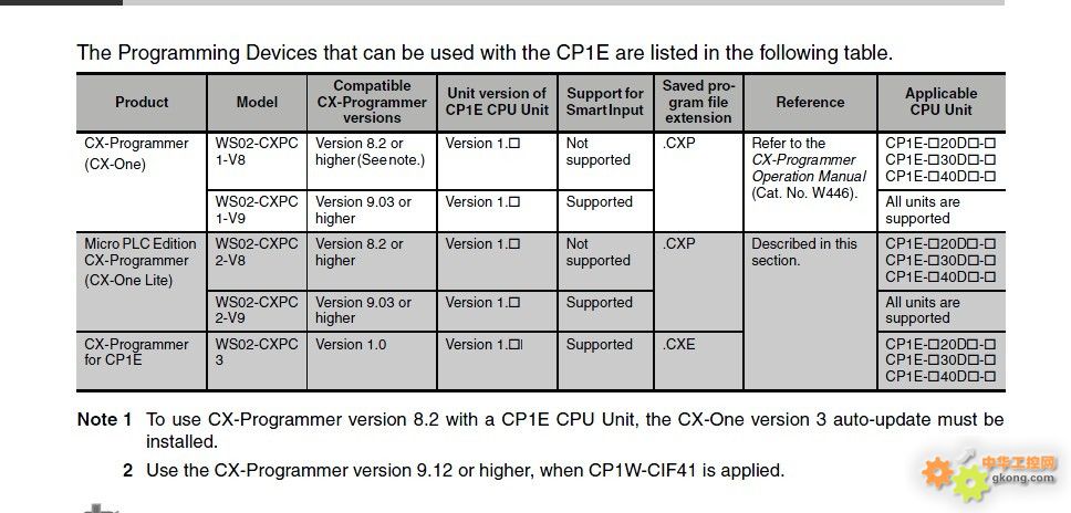

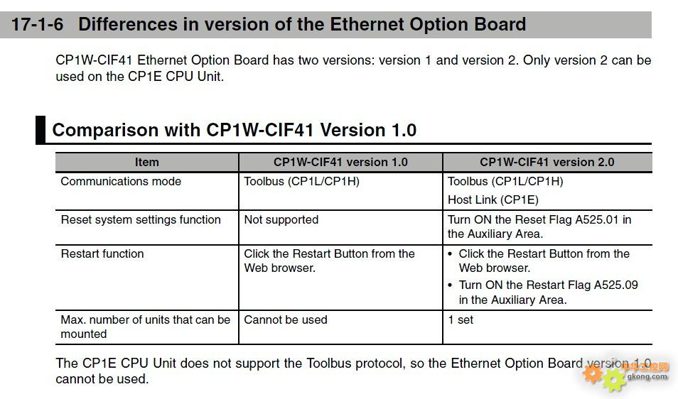

  问题解决了,好多手册现在都不是最新的,官网上也没有给注明。。。
CIF41硬件版本2.0并且CX-P软件版本9.12以上能用,在此特别感谢cvlsam和Z版!
请见图片
