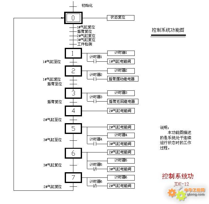

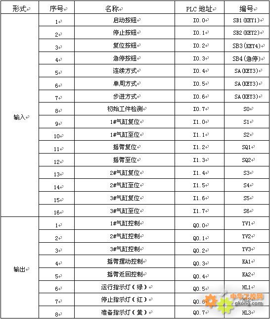

11月1日 老师让交作业,时间紧急,自己的能力有限,只能求助各位!以上两个图一个是程序功能图一个是I/O分配表,希望高手编写程序,很着急!这个就是简单的机电气A型实训台的设计,希望大家帮忙!联系方式:QQ7888799 邮箱:7888799@qq.com再次感谢大家!

你按你设计的状态流程图写出梯形图就行了呀!
