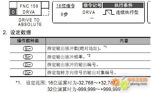

关于三菱PLC的DRVA和DRVI指令,在编程手册中有写到,32位指令最大支持脉冲999,999。如下图:
那么,超过该脉冲量。做绝对或相对定位时,将出现什么情况。

用的是FX3U型号。关于这个问题,也咨询过三菱的供货商,结果有2个不同的答案,另外询问过上海三菱的技术支持,告知说超过999999,伺服将停止,不会移动到目标点,关于数据信号的问题,没有继续询问。在这里想请教遇到过这个问题的高手。帮忙解答一下。或者手中有这些测试设备的,测试一下结果。据三菱技术支持说,三菱的系统,都有这个限制的。如果真的有这样的问题的话,可能得选别的PLC了。

定位行程410mm,最小定位精度=0.1微米。全行程DRVA定位的话,需要410W个脉冲。螺距5mm,最大定位速度=1000mm/分钟,折算成频率=167K

对,999,999这个上限值是三菱定义的,离2进制的上限还有很多余量,不知道为什么会这样设定。另外,通过程序来弥补的话,肯定会相当多的麻烦。410mm是有效的自动定位行程,坐标是可以任意设定和补偿的。如果其中一部分只是做快速移动之类的动作,那是无所谓。该设备还要追加2轴光栅,2轴手轮控制等。

哪里!最大只能999999,也就是说发到999999就发完了,关溢出什么事?发完就停掉了!至于你要发好几十万,程序里再加呗。410万个脉冲,那你就分开发。发完不就完事儿了嘛!
