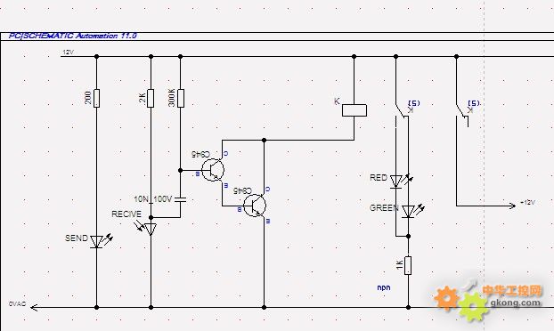

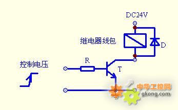

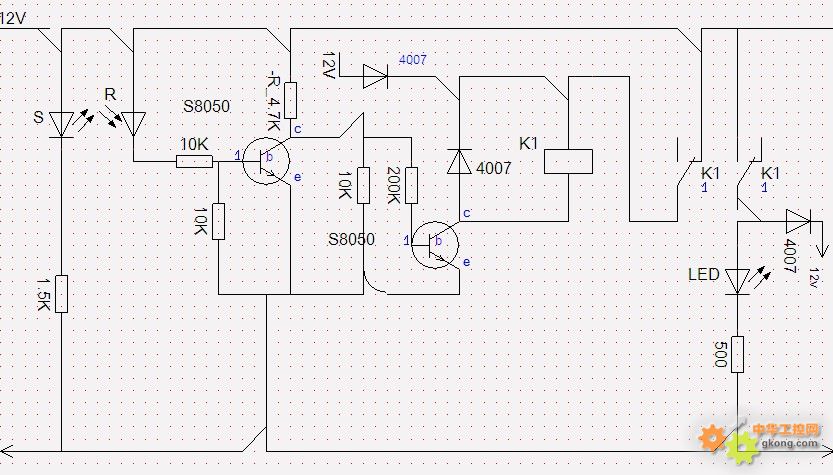

开关型三极管控制24V继电器怎么接线啊。。谢谢各位师傅了最好画个接线图

^_^,我给你传一个。最典型的晶体管开关电路驱动继电器线圈的。

楼上正解。经常都能在电路图中看到那样的结构。

变频器中散热风扇的控制就用这种电路吧·······
