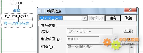

欧姆龙OMRON
回帖:6个,阅读:3620次 [上一页] [1] [下一页]
1256
yy1114
文章数:59
历史总积分:1256
注册时间:2004/9/25
发表于:2011/10/9 16:39:34
像三菱FX系列的开机脉初始冲为M8002,但不知OMRON的是什么,请大家指导一下。谢谢!
39976
cvlsam 版主
文章数:12796
年度积分:1223
历史总积分:39976
注册时间:2001/12/22
2017论坛贡献奖
2016论坛贡献奖
2013论坛贡献奖
2012论坛贡献奖
2010论坛杰出贡献奖
发表于:2011/10/9 16:57:17
个人认为:欧姆龙针对于型号的不同,其位址有些差异,因此并不能粗略的回答一个具体的位址。
而您如果使用CX-Programmer软件的话,那么符号P_First_Cycle却是首次开机标志,只要在程序中使用即可,而无需去管对应于哪个位址。
Good Luck~
1256
yy1114
文章数:59
历史总积分:1256
注册时间:2004/9/25
发表于:2011/10/9 17:01:15
提示的是:第一次循环标记,A200.11,原来是它?谢谢了!
1670
mishifeng8719
文章数:293
历史总积分:1670
注册时间:2011/8/15
发表于:2011/10/10 13:56:47
所以有关OMRON的PLC型号的开机脉冲都是P_First_Cycle这个指令,你所说的A200.11它是不具备这个功能的
3383
xiangfengcba
文章数:1700
历史总积分:3383
注册时间:2005/9/30
发表于:2011/10/10 17:10:42
没用过这种PLC
1256
yy1114
文章数:59
历史总积分:1256
注册时间:2004/9/25
发表于:2011/10/10 20:23:32
但在CP1H中却是可以的,直接输入LD A200.11就会出现。
[此贴子已经被作者于2011/10/10 20:26:07编辑过]
5681
心情 版主
文章数:1633
历史总积分:5681
注册时间:2001/6/6
09工控人生征文
发表于:2011/10/11 10:06:56
CP1H系列 CJ系列是P_First_Cycle(A200.11)
CPM* CQM C200HX系列是P_First_Cycle(253.15)
110.8932
