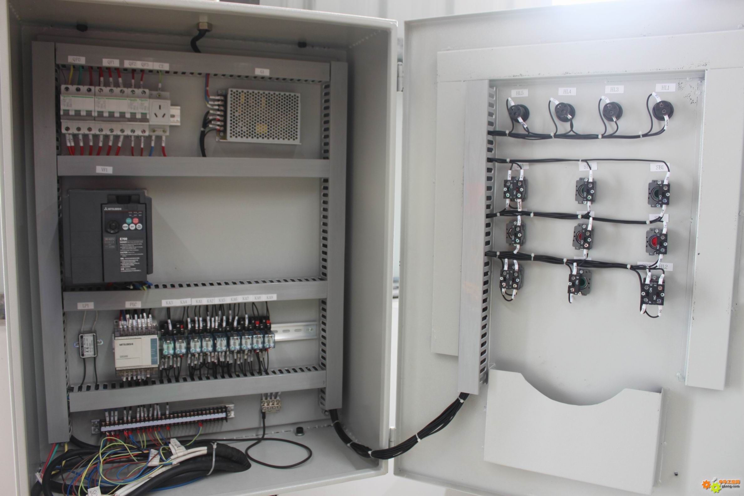

三菱PLC控制变频器的各种方法
三菱PLC控制变频器的各种方法
1、PLC的开关量信号控制变频器
PLC(MR型或MT型)的输出点、COM点直接与变频器的STF(正转启动)、RH(高速)、RM(中速)、RL(低速)、输入端SG等端口分别相连。PLC可以通过程序控制变频器的启动、停止、复位; 也可以控制变频器高速、中速、低速端子的不同组合实现多段速度运行。
但是,因为它是采用开关量来实施控制的,其调速曲线不是一条连续平滑的曲线,也无法实现精细的速度调节。这种开关量控制方法,其调速精度无法与采用扩展存储器通讯控制的相比。

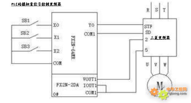

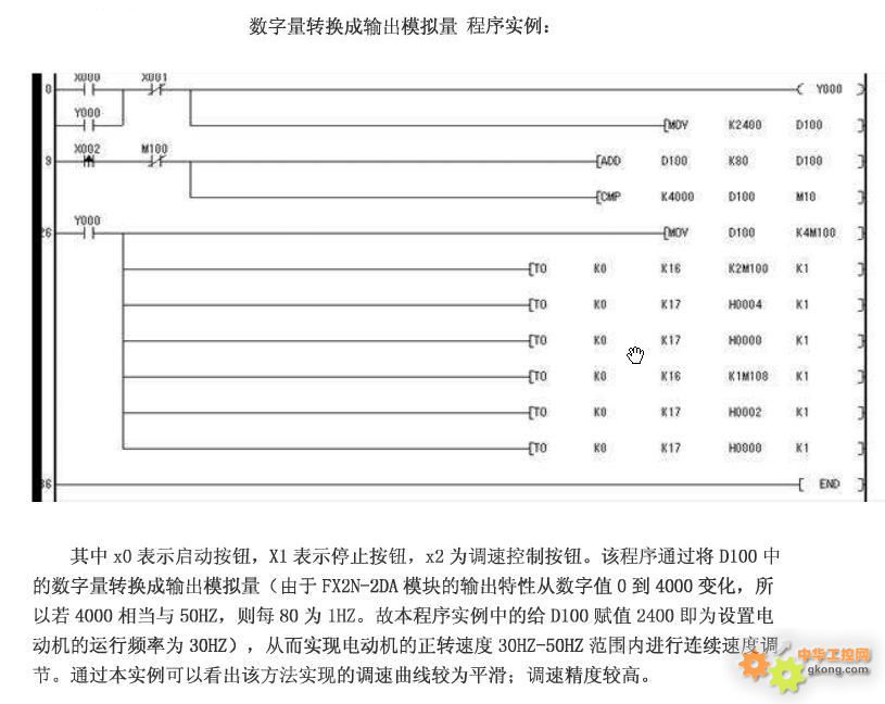

2、PLC的模拟量信号控制变频器
硬件:FX1N型、FX2N型PLC主机,配置1路简易型的FX1N-1DA-BD扩展模拟量输出板; 或模拟量输入输出混合模块FX0N-3A; 或两路输出的FX2N-2DA; 或四路输出的FX2N-4DA模块等。
优点: PLC程序编制简单方便,调速曲线平滑连续、工作稳定。
缺点: 在大规模生产线中,控制电缆较长,尤其是DA模块采用电压信号输出时,线路有较大的电压降,影响了系统的稳定性和可靠性。另外,从经济角度考虑,如控制8台变频器,需要2块 FX2N-4DA模块,其造价是采用扩展存储器通讯控制的5~7倍

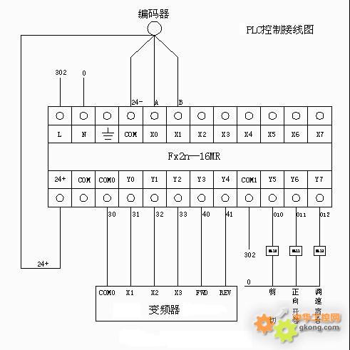

1、PLC的开关量信号控制变频器
1、PLC的开关量信号控制变频器
通过三菱PLC采样编码器脉冲信号,进行数据比较,控制变频器的多段速端子和正反向端子。

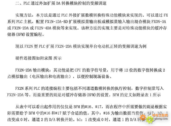

2、PLC的模拟量信号控制变频器
2、PLC的模拟量信号控制变频器

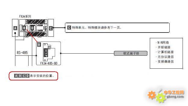

3、PLC采用RS-485无协议通讯方法控制变频器
这是使用得最为普遍的一种方法,PLC采用RS串行通讯指令编程。
优点:硬件简单、造价最低,可控制32台变频器。
缺点:编程工作量较大。

4、PLC采用RS-485的Modbus-RTU通讯方法控制变频器
三菱新型700系列变频器使用RS-485端子利用Modbus-RTU协议与PLC进行通讯。
优点: Modbus通讯方式的PLC编程比RS-485无协议方式要简单便捷。
缺点: PLC编程工作量仍然较大。

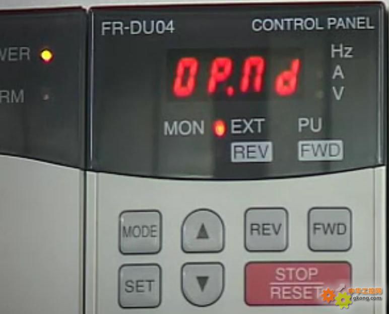

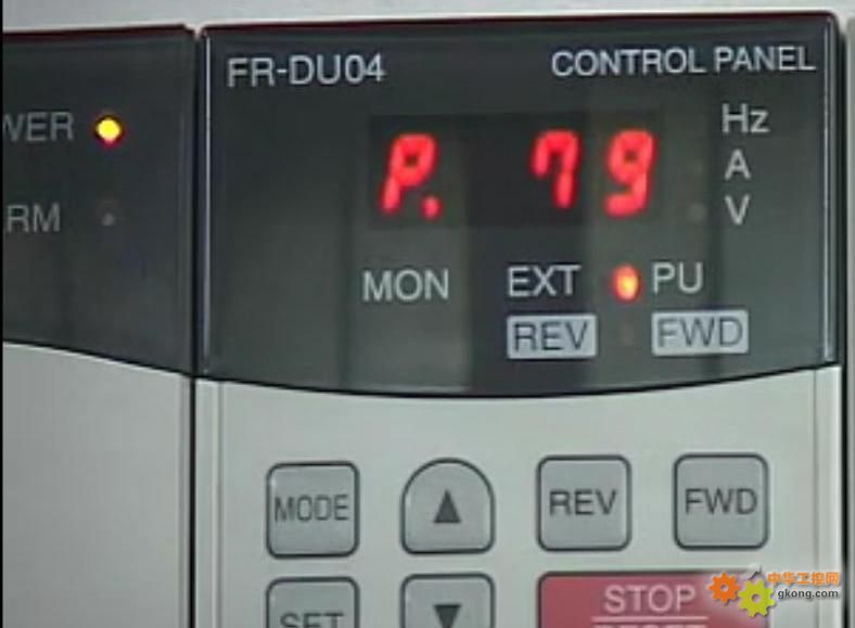

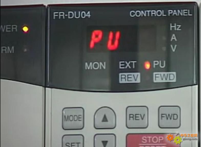

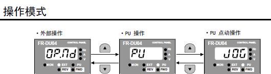

三菱变频器P79页面的三个操作模式
