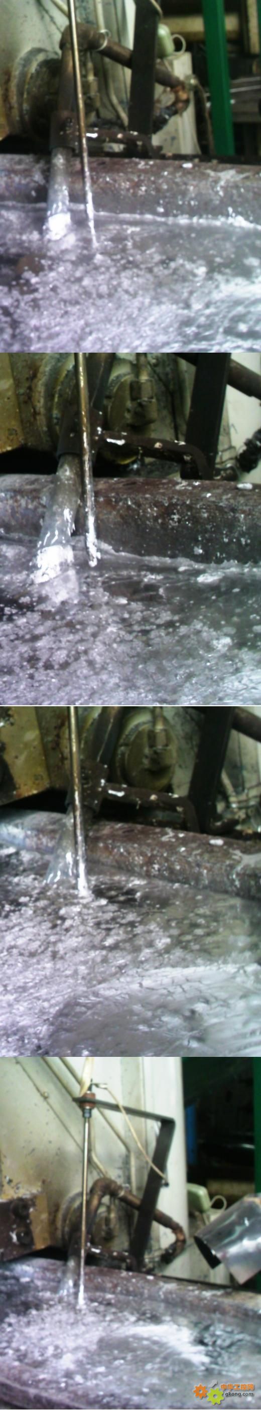

请教师傅:
我想检测压铸机溶液缸中铝合金溶液的液面。
当液面低于一定距离时发出信号。
铝合金溶液温度420摄氏度,离液面上方高50厘米的温度为120摄氏度。
谢谢。
原来是用探针来检测,但效果极差:

用红外线测温仪可不可以呢?

用耐高温耐腐蚀的液位计呢

耐高温的传感器

用反射型光电开关可以吧!

用超声波产品
