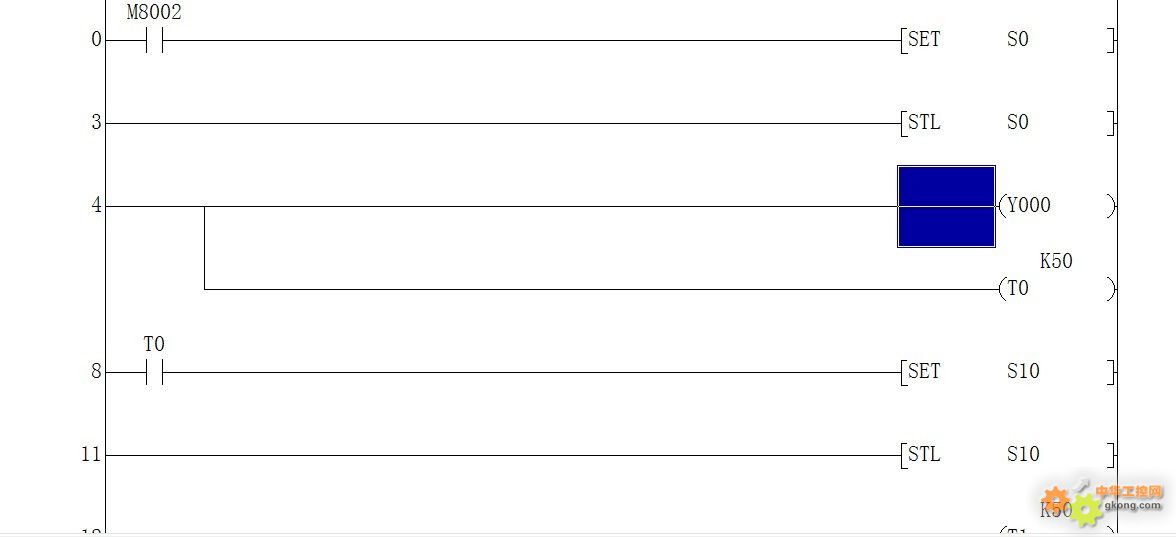

    新购FX1N-40MR- PLC输入步进程序,开关拨向运行后 运行正常,断开PLC电源一会, 再上电 程序就乱了。
是不是FX1N 第一次使用时要作什么处理,请问高手怎么解决。  先谢了

是不是各信号的初始状态未考虑好?

没什么特别处理,乱了,那监控程序看到底是什么乱了

读出plc内部程序和写入时的一样,就是输出指示灯没有按程序亮和灭。

不会上传梯形图,下面是语句表 正转5秒 停5秒 反转5秒 停5秒
LD  M8002
SET S0
STL S0
OUT Y0
OUT T0 K50
LD T0
SET S10
STL S10
OUT T1 K50
LD T1
SET S11
STL S11
OUT Y1
OUT T2 K50
LD T2
SET S12
STL S12
OUT T3 K50
LD T3
OUT S0
RET
END
不知道对不对,就这个程序输进去它都不灵

FX1N系列的状态S具有掉电保持功能,你的PLC断电恢复后M8002得电一个周期致使S0置位,而断电前的S断电后恢复,那么你的PLC的控制动作就不是你想要的结果.

呵呵;
可以用初始脉冲对需要复位的元件复位一下;
