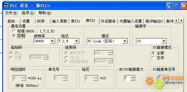

大家好,对于CP1H的1:1通讯我的理解如下:
我有两台PLC,一台是CP1H-XA,一台是CP1H-Y系列的,两台上面均配备了CIF-11,都放在了串口2上面,现在我需要这两台PLC有互相的映射关系。我的设置如下:
1,用双绞线将两台CIF11的SDA-  SDB+互相连接
2,cif11后面的DIP设置开关位2,3位ON,其余均为OFF,两台设置一样
3,软件内用PCLink,cp1h-xa的为主站,CP1H-Y的为从站,对应的PCLINK(主站)设置给主站,从站设置给从站。
4,串口2的公用DM区为:发送:D32300-D32349
                                  接收:D32350-D32399
5,双方的通讯格式为定制的9600 8,1,N
我有一下疑问:
1,这个是不需要TXD,RXD的吧?是不是直接用映射
2,如果我需要主站得0.00控制从站的100.00是怎么操作呢?是不是用0.00导通MOV #1 D32300,然后在从站用= d32350 #1    OUT100.00就可以了呢
3,我的DIP开关设置是否有问题
望大侠们能够给予指点,小弟我已经搞了几天了,没有头绪

具体你在查一下资料
平记忆回答
1.不需要用TXD,RXD,属于PC LINK
2.因为都是CP1H,数据链接区3100---?查资料吧
所以你的要求可以这样,00:LD 0.00 OUT 3100.00;  01:LD 3100.00 OUT 100.00
3.DIP开关查资料确认。
接线--查资料。
注意设置,主站00,及链接的最大从站数,CP1H可以到7.

直接映射。不需要编程。 接线可以接电阻,也可以不接,关键看你的距离。

CP1H使用PC Link通信
CP1H使用PC Link通信的主站设置:
附件:
