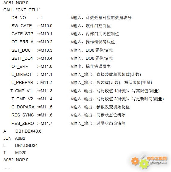

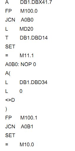

翻译一下一段程序,语句表翻译成梯形图

你自己打开编程软件,输入完后点梯形图它自己会变换的!

很简单的逻辑,不懂的指令点一下帮助就好了,反正学这个语句表都是要学的

xiangfengcba在2011/9/26 17:43:23
正解!
