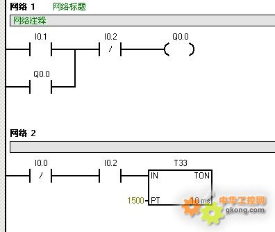

新手提问关于自锁的问题

当网络2的常开节点I0.2闭合的时候,Q0.0有电吗?

发表于:2011/9/25 12:42:08
常开点闭合,那网络1中的常闭点就要断开了,输出也要断开了

发表于:2011/9/25 12:57:49
I0.2闭合时候网络1上面的I0.2常闭已经断开,Q0.0哪里会接通

发表于:2011/9/25 18:27:58
不会有能源通过的,所以就不会在映像寄存器内有输出的!

发表于:2011/9/26 6:23:21
彻底断开了
