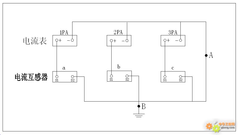

如图,假设互感器为100/5、电流表为100/5。当电流表上读数为100时。
1:A点有没有电流?
2:如果有,是不是15A?
3:B点有没有电流?
麻烦师傅们看看,有条件的不妨测量下!

这是互感器和电流表均接成Y,当用电负荷平衡时A点是没有电流的,B点就更没有电流了

楼上说的对

如果不平衡呢?如果电流互感器、电流表不是三个,六个、七个呢?
我们老大说,只要安全接地A处是不会有电流的,这句话对不对?
求正解?
