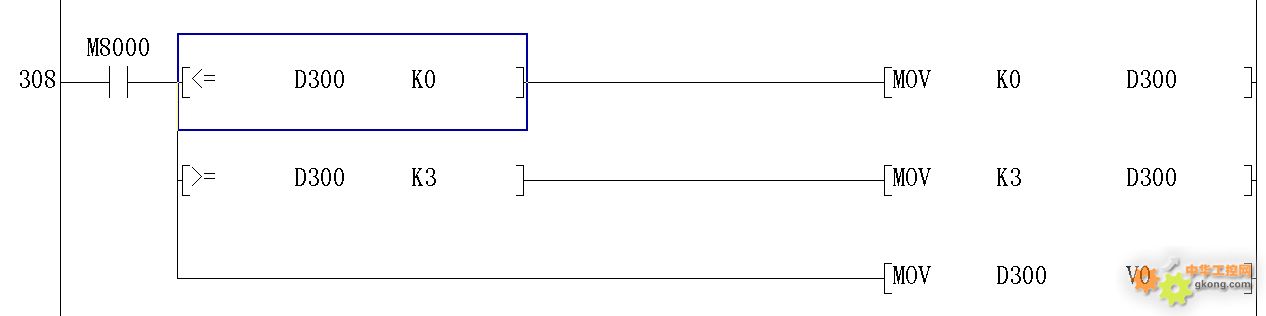

这段程序中的是什么意思

[〈= d300 k0]
[>= d300 k3]
怎么理解,小弟刚接触这行,有些请各位师傅指教

这应该是一个限位作用,当D300 小于等于K0时,D300=K0.
当D300 大于等于K3时,D300=K3.

接点比较指令

触点比较指令,将这个比较结果看成一个触点,比较结果达到要求了就接通

当数据寄存器 D300中的数据<= K0 时,K0传送到 D300中,
当数据寄存器 D300中的数据>=K3 时,K3传送到D300中,
然后将D300中的数据传送到数据寄存器V0中。

谢谢各位师傅的关注,学习了,

6楼说的是对的
