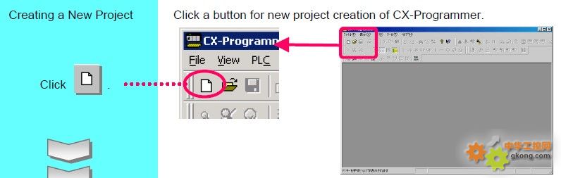

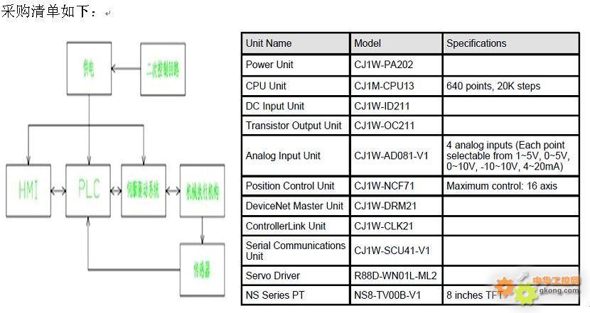

发表于:2011/9/19 15:29:17

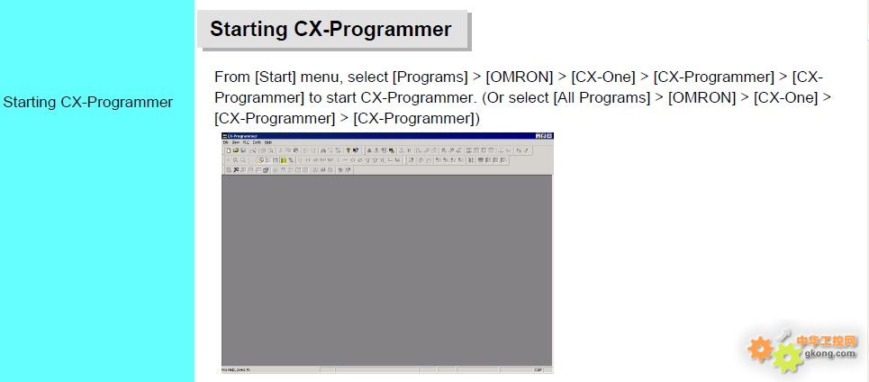

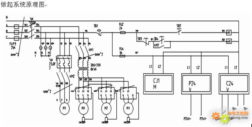

一、做起系统结构图
打开欧姆龙编程软件CX-Programmer

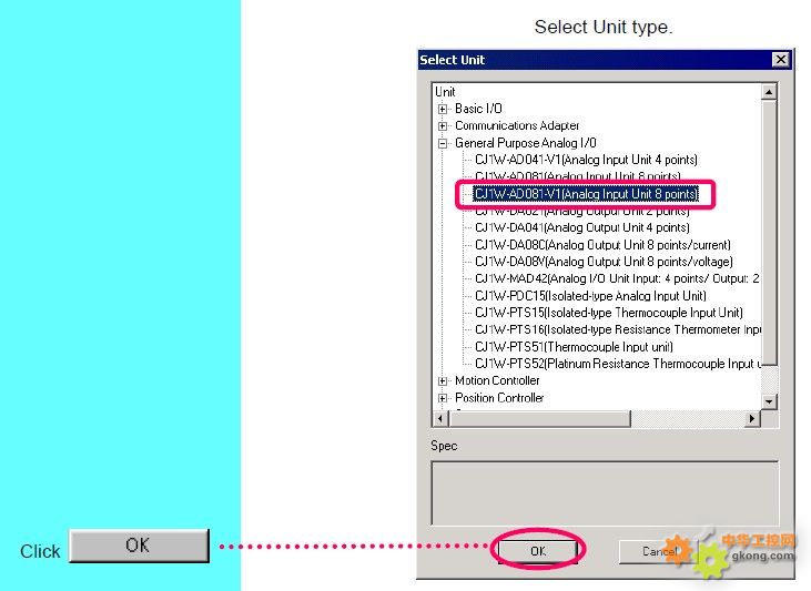

发表于:2011/9/19 15:36:26

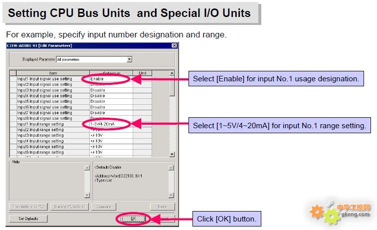

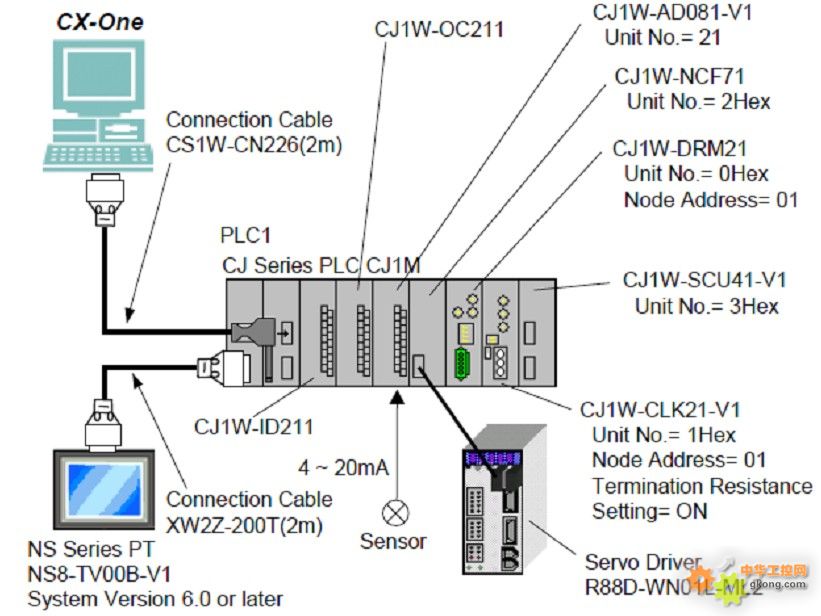

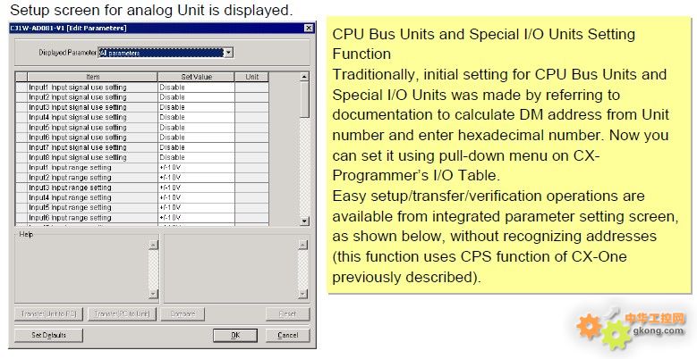

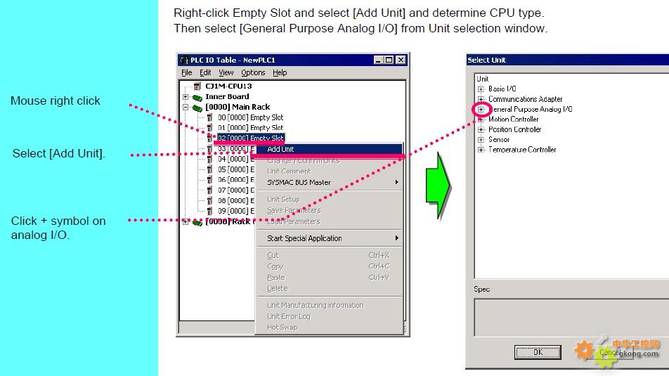

二、做一个欧姆龙CJ系列PLC系统,选择PLC型号及单元部件参数的设置
建起一个新的项目
选择PLC型号

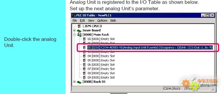

用欧姆龙CJ系列PLC做一个控制系统和伺服驱动、变频器的设置
