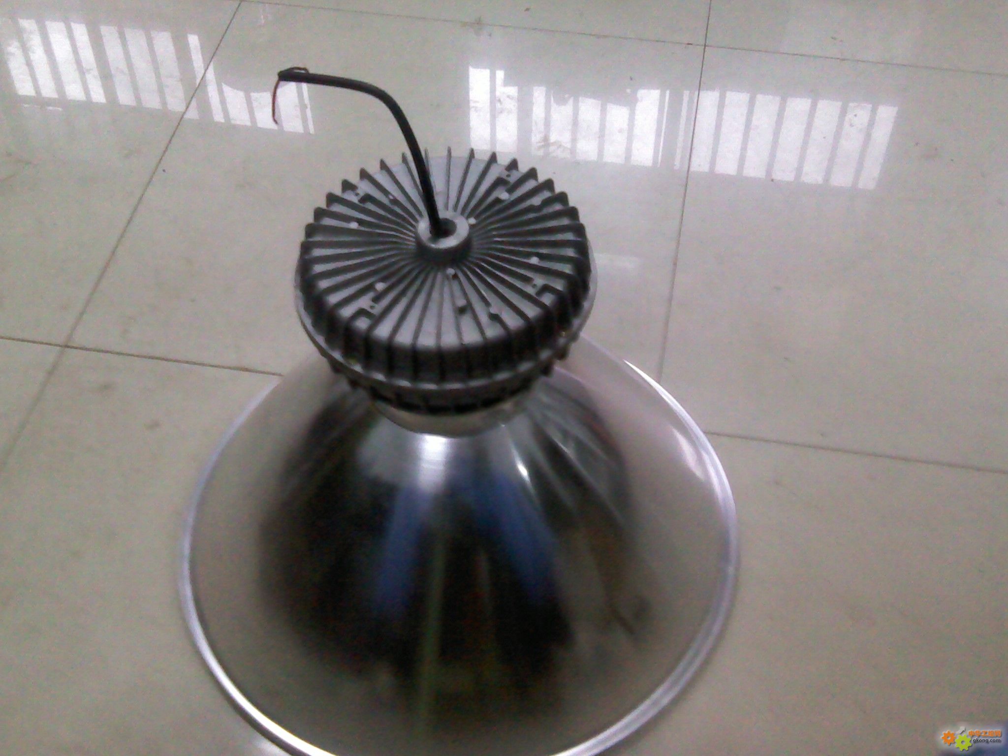

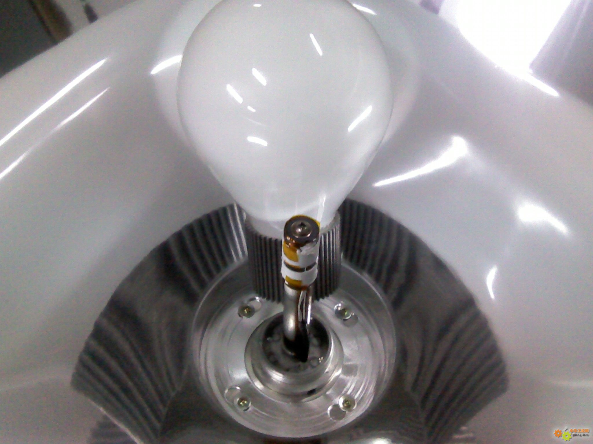

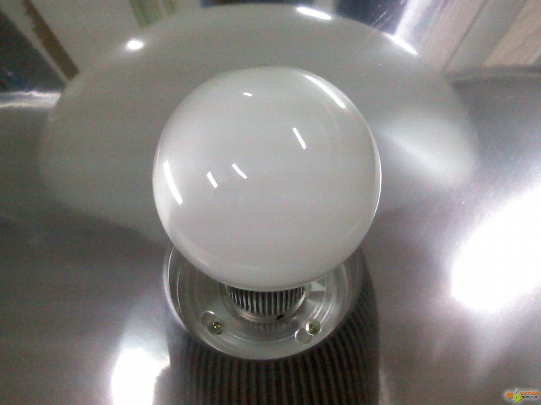

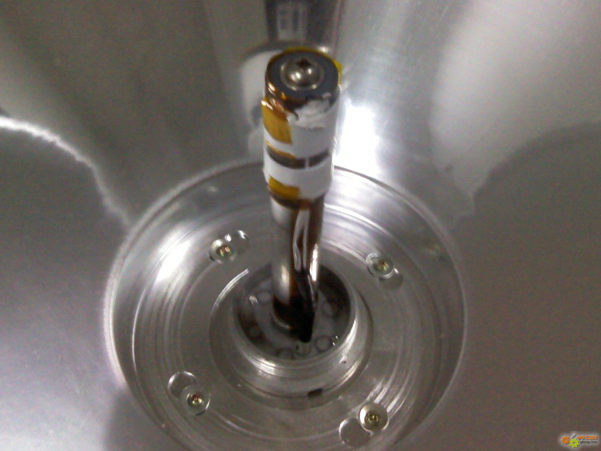

最近我们单位买了一种新型照明灯!
这灯外型如图1所示。外面是一个玻璃罩壳,里面是一个类似电极的东西,如图2.3所示。
请教朋友们,这是一种什么类型的灯!拧开玻璃罩壳灯就不亮!

好像是无极灯,中间的不知道是什么

是无极灯!!百度一下就知道了!

无极灯基本原理
   无极灯的电路系统由驱动电路(电子镇流器)、激磁线圈(功率耦合器)与无极荧光灯灯管( 灯泡) 组成,工作原理如下:驱动电路输出高压施加于激磁线圈,流过激磁线圈的电流产生包围线圈的磁场,遵循电磁感应定律,在磁场的周围产生包围磁场的感生涡旋电场,正是这个感生涡旋电场使无极荧光灯的放电空间的自由电子得到加速而增加了动能,在其同气体原子的碰撞过程中,不断产生汞原子的激发与电离,尤其是能量比较集中地高效率的产生了汞原子63P1 能级的激发并在时豫跃迁中辐射253.7nm 紫外线而激发荧光粉发出可见光。
