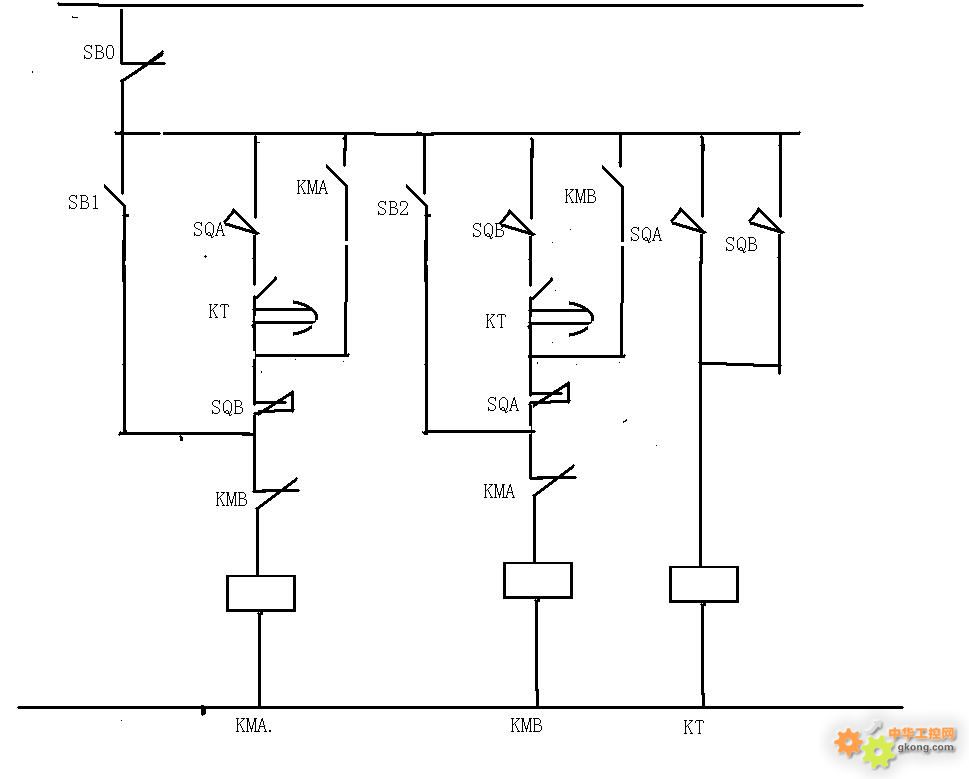

我有一个电机{正反转方向是随机的}和两个行程开关,要实现定时正转后在定时反转  {正转--碰到行程开关 停止-2小时后反转-- 碰到行程开关停止--2小时后正转  依次循环  还要配哪些配件

按钮       3个
接触器     2个
中间继电器 2个
时间继电器 2个(延时时间单位为小时)
有时间的话再给你画个图

行程开关是 1NO 1NC的1NO的也可以的

时间继电器的单位是小时?没用过~我用的都是以秒为单位……

我也只见过以S为单位的时间继电器。谁有以H为单位的时间继电器?

以小时为单位的计时继电器 还真没用过 你看看 电机多大 实在不行 也可以用个时控开关控制线圈啊 这样更简单
我记得刨边机 就是这样的限位互锁 控制回路 你去找找
SQ是限位开关
按下SB1 电机正转 A----B 到达B点时 触及限位B开关 互锁打开 正转断电 时间继电器得电计时 2H后 时间继电器KT 延时闭合 KMB得电 电机自锁反转 到达A点 如此往复
SB2 是 当机器停止在B点时 的开关
