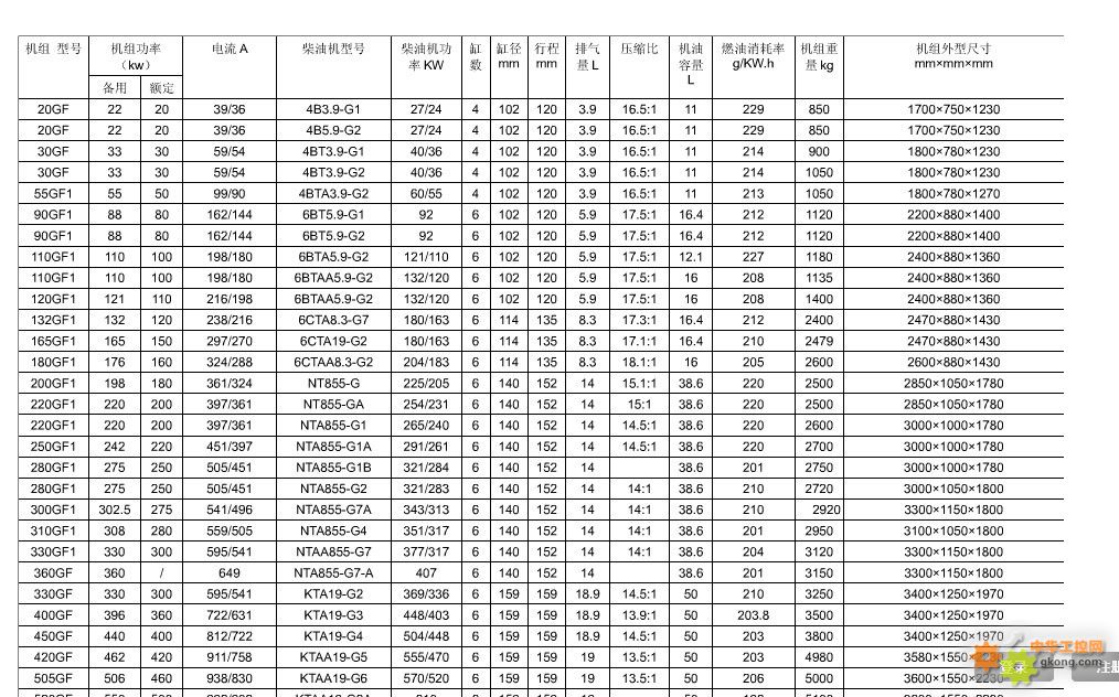

315KVA康明斯发电机最大负荷电流为多少啊!本人查公式计算了一算,电流应该在450A为满负荷。大师们帮我算算看咯。。。
还有就是如何保养,本人只懂得简单的。。空气滤。紧螺丝。。洗水箱散热翅片。。。 还有就是发电机运行多少小时要更换机油。。。运行多长时间要进行大保养。。求大师帮帮忙哦。

315KVA=252KW     1KVA=0.8KW

315KVA=252KW
 发电机电流I=252*1.8=453.6《I=P/√3*U*0.8》这里U为400.注意有些电机额定电压不一定是400V。
 所以满载电流454A
 如果你的钞票多你就按标准保养,基本上运行250小时就要换机油了。经济一点的就是看机油的颜色,不是那么黑,浑浊可以过段时间再换。
 康明斯的机油要CF等级。CD不能满足其性能。

发电机的电流计算,采用公式P=UI,其中P的单位为KVA或者VA,其余的应该大家都知道
发电机组的额定电流要把功率因数φ算上去的。
最简单的计算方法就是发电机功率KW*1.8即是电流值。
