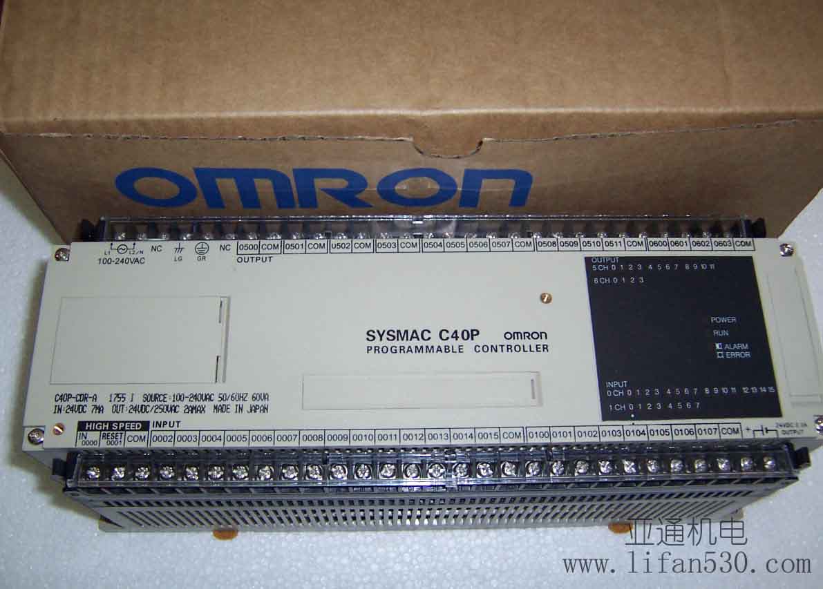

OMROM  C40P、  C60P  我公司以前设备跟进来的,现在想将程序读出,但是由于型
号太老,听说需要转接模块,不知道现在哪位高手能提供的帮助。

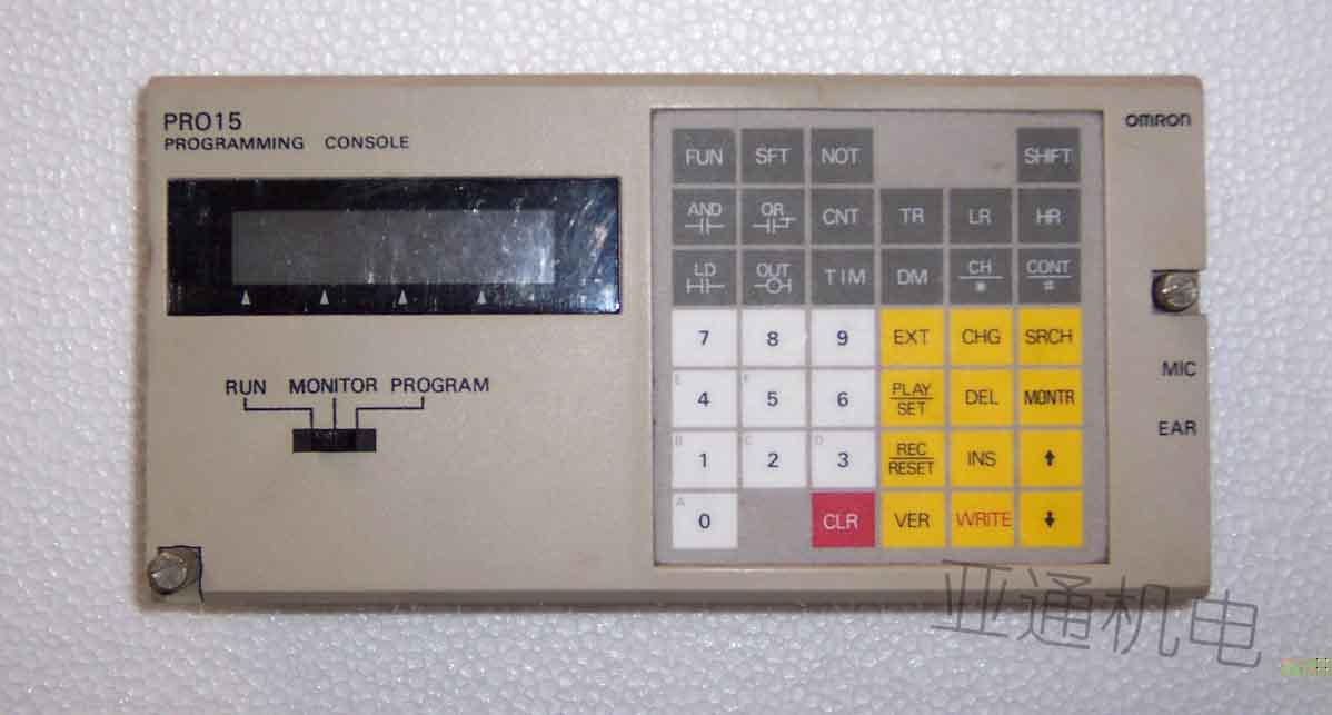

用手编器C120-PRO15;
图片:http://plc.zjzcmy.com/pro15-12.jpg

我使国,挺好使的

是C20-LK201,是转接模块吗?我现在没办法连接,还有用SSS或LSS,是omrom的编程软件吗?
我看唯一的办法就是用C120-PRO15编程器了,不过我这个不太熟悉,有没有中文资料介绍。

C60P的编程可用用SSS软件,C60P安装C20-LK201-V1用电缆XW2Z-200P/500P与计算机连接。
用手编也可以,型号3G2A5-PRO13-E或3G2A6-PRO15-E
