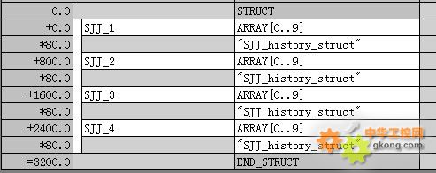

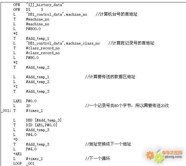

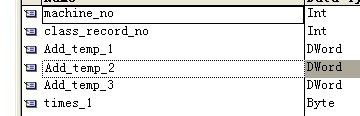

各位大哥帮帮忙啊~你看我这个循环移动地址的中的数据程序哪有错啊~为什么一调用就产生错误啊~PLC停机,背景数据块DB3和DB2的数据结构是一样的,用作显示
