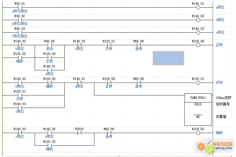

三个点.A.B.C
材料要求:  利用交流接触器.限位控制开关. 中间继电器.控制按钮.
运行方式为:  从A点运行到B点.又从B点返回到A点.然后从A点经过B点运行到C点.又重C点经B点返回到A点.周而复始循环运行.

限位开关3个,时间继电器1个,启动开关1个,急停1个,中间继电器6个
bc点距离大于正反转延时时间走得距离可适用
其中正反转用接触器的话,对应减2个中间继电器就可以了。
有啥奖励没?
Good luck~

另外限位感应开关用行程开关的话,对应中间继电器减3,急停开关可装在图示的右母线侧。

谢谢你的帮助,想给你状利可席我没权利,不到级别,我得慢慢看,你能说明一下运行动作过程就更好了,要补充一点就是限位用行程开关.接触器正反转,从A点经B点到C点时B点不能有动作,从C点经B点返回A点时B点也不能动作,再次向你表示感谢

按照PLC的控制原理接线就可以了。当然不用PLC来控制,但是用PLC画图比较方便。
其中的触点接线方式也是照顾了继电器原理才这么画的。

限位用行程开关一般都有2组(常开/闭)点,图示用到的点位没超过。
首先是按启动按钮w40.00  正转自保,就是正转运行了。
当到达b点后,断开正转,开始反转,经过一定时间辅助继电器动作,此时就允许越过B点
反转到a后断开反转,正转启动,向C前进,碰到b点,但是这个时候辅助继电器是吸合的,那么正转得以继续运行,越过B点
到达c点,断开正转,开始反转,同时切断辅助继电器
c到a的过程中遇到B点,仍然是启动反转的,那就越过B点,回到A点,如此循环。
如果中间继电器用的是两组触点式的,那么其中的辅助继电器3个位置用了不同点,请并联一个。

谢谢.搞清楚了.标的不是电工电路符号.所以有的搞不清
