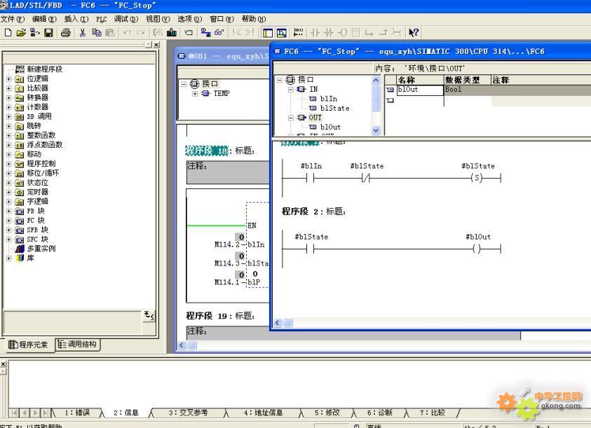

blP 这个参数没用。
我就很奇怪了,blIn有一个按钮的信号进来,
为什么blState就不能Set,这也太费解了吧

把FC6中#blState这个参数改到“IN/OUT”中定义试试看

应该是 IN/OUT 型的就可以了

请问各位大侠,为什么改成in/out就可以了?

in/out就是可以输入也可以输出,
如果单纯是一种属性的话只能当一种形参

in/out就是可以输入也可以输出,
如果单纯是一种属性的话只能当一种形参
