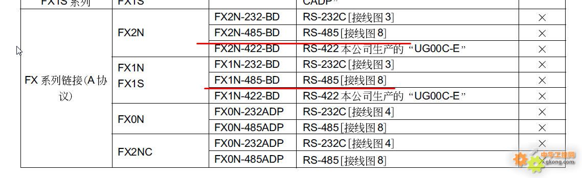

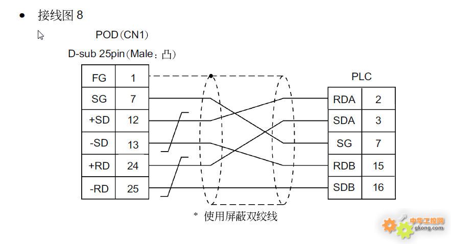

]想通过FX2N-485BD与富士的UG221H-SR4通信,以省出PLC编程口进行监控,不知道能否行的通,如果可以如何接线,请会的师傅给指点指点![

19832
PLC-hmi
文章数:7448
年度积分:413
历史总积分:19832
注册时间:2010/8/19
发表于:2011/8/27 14:24:46
编程口连接触摸屏
加232或者422bd连接电脑也可以
