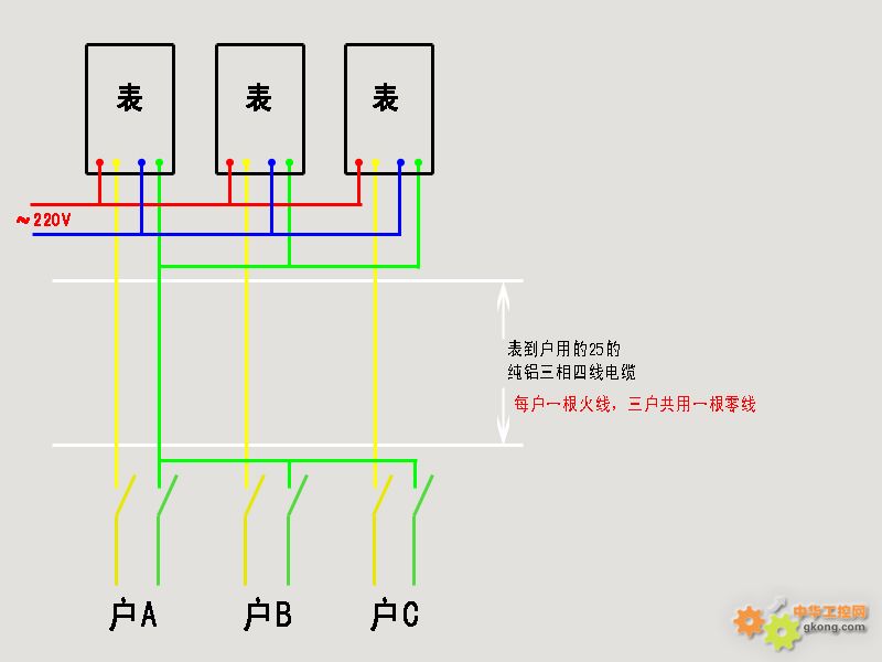

我们三户分别一个插卡电表,从表到户用的一根三相四线25的铝线电缆90米,到各户后,其中三根从各家表来的火线分别引到各户,剩余的那根用作共用零线,现在的情况是如果其中两户的电度数用完,插卡表不会停,继续用那一户电度数多的电,用完后,三户一起停电。请问各位老师,这是什么原因?
2011年9月1日中午:今天找到了现用电表DDY22型的说明书,但说明书上未写明是断的哪根线,请各位老师看看下面这个接线图,是不是用完电后把3和4断掉
刚才打电话到宁夏隆基宇光仪表有限公司,技术人员说用完电后断开的是1和2端子

这有点意思,画个图便知。
火线是一根,虽分成三根,还是相当于一根 同零线构成回路

应该是火线没有受电表控制,用完电的电表只是切断零线。检查一下电表接线。

二,三楼说的是一个道理,电到,表断了零线!

我上传的图为什么没有显示呢?
电能表是宁夏隆基宇光仪表有限公司的DDYS22单相电子式预付费电能表。
这种插卡的表没电后断的是零线?还是火线?

表断了零线

我们这儿的供电所里的电工,也没有知道咋回事的,唉……,愁死了
第一次发现这个问题是在接上表通了电后的86天,有一家交了100元183度电,一家交了500元914度电,一家没交钱,用的表里面的15度电,不过这个15度是跑负数,交钱插卡后,会从卡里面扣除这15度电。86天后,三家一起停了电,去表那儿一看,三家的电都成零了。
然后,一家又交了500元914度电,一家交了60元109度电,一家交了100元183度电,没用两个月,又一起停了电,再看表,三家电全部用完成零了。

表断了零线
哪根线断了呢?哪根线断了会出现这种情况?

发表于:2011/8/26 17:59:47
是表的原因还是接线有问题?线我也查了,没错的地方,其中一户的表,拿到市供电公司校过了。
