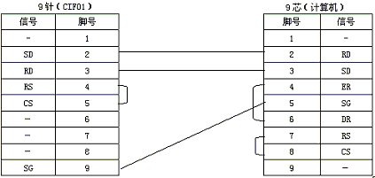

小弟我今天搞到一台CIF01用来和PLC连接,用普通的市售的RS232延长电缆连接CIF01的RS232C口,CX4。0提示不能建立连接。而且PLC的COMM口的灯也没有亮。是不是我用的线有问题。这根连接线该如何制作。

市售的RS232延长电缆是如何连接的?
应该是这条线不对!

市售延长线不能直接使用的
接线图如下

在资料上翻了一下,连接如下:
PC侧                                  CIF01侧
1  CD                                  1  FG
2  RD----------------------------------2  SD
3  SD----------------------------------3  RD
4  ER   -----|               |------- 4  RTS
5  SG -------)------|        |------- 5  CTS
6  DR  ------|      |                 6  --
7  RS --|           |                 7  --
8  CS --|           |                 8  --
9  CI                |-----------------9  SG

cif01  PC
2-------2
3-------3
4-------8
5-------7
9-------5
PC侧4,6短接
