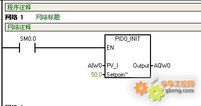

请问这个aiw0是反馈值,对应0-3200(16位整数),那么这个给定设定值的实数50.0又是多少呢,他换算成16位整数又是多少呢?我现在给定的是50.0输出应该在哪个范围之间呢?还有就是我PID控制一启动就大于设定值很多,当过程值变化很大的时候输出变化很慢应该调哪个值。谢谢。。。

请问啊,这个50.0实数在这里相当与多少啊

在PID指令向导的第二页就有给定范围的高低限,从这里就可以计算出这个50对应多少了
