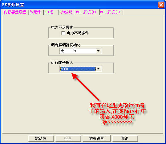

为什么闭合了X000后PLC不运行,运行端子我有修改.

要求PLC运行开关拔到STOP上。

没错!
利用输入点X0作为运行开关时上面的运行开关必须拔到STOP位置;
