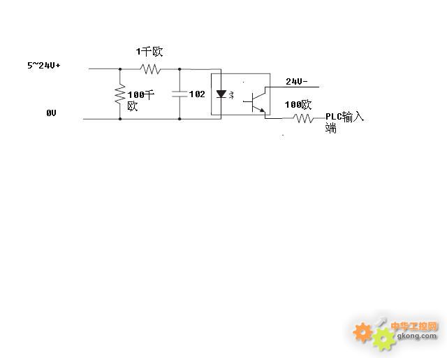

请问这个电路能不能导通!

输出故意接反?

不能接通。

NPN的 把24v- 改为24v+

光偶的作用不是像继电器控制一样吗?像开关一样,左边发光二极管导通,右边两个脚就导通吗?我不是很专业,请大家指点下,另外左边是5~24V之间的电压,有没有问题?

是不是要把光偶的3脚跟4脚接法对调就可以了呀

你的是NPN输出,C级接+才对, 另外前面的如5V输入 不知道能不能 达到触发电压

如果4脚接正那是不是这个电路不对啊,还少接一条线啊!

希望有好心人能帮楼主改一下
