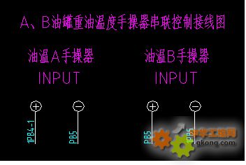

我是按下面这个图接线的   4-20mA信号串联2台手操器的输入端   2台手操器的输出端控制各控制1台设备    个人感觉这样接线不太对   请高手指点!

都没有高手帮一下呀   麻烦高手指点  多谢

可以穿起来用

串起来的话2台手操器可以分别控制2台设备嘛

不清楚楼主手操器的具体型号,只能就通用的手操器谈点看法。
   4-20mA信号串联2台手操器的输入端,相当于接受的是电流信号,这样做不是不行,但有两个问题要注意,一是与其配接单元的最大负载电阻,通常控制器的最大负载电阻可达750欧,串两台手操器(500欧)是没有问题的。但第二个问题是存在的,由于串接时两台手操器的信号负端(也就是信号公共端)电位是不相同的,这样会引入不必要的干扰,当然楼主串了也用了,如没有发生干扰那就是万幸了。
   从通用的手操器输入电路来看,其大多仍然用的是电压信号,只不过是把4-20MA.DC的信号经过一个250欧的电阻转换为1-5V的电压信号供后续电路来处理而已。所以为了使用可靠,建议楼主采用并联的形式接线,把其中一台手操器输入端的250殴电阻拆除就行了。

你买一个信号分配器,1路4~20ma输入,2路4~20ma输出。这样就可以单独控制了。

感谢高手指点  还想问一下  如果手操器输入端电流信号并联的话那2台手操器可以分别控制2台设备嘛

只能串联不能并联
