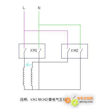

如何控制220V电机的正反转?请高手给出原理图!

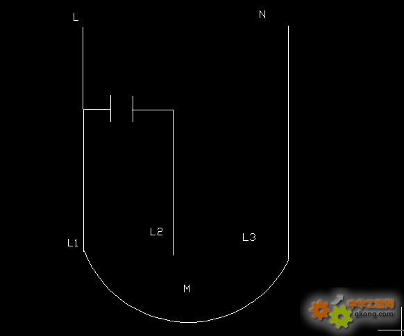

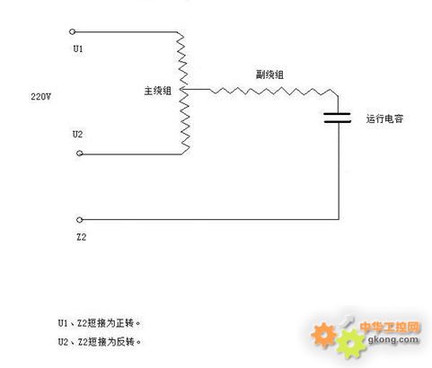

单相220电机有很多种。常见的改变如下

直接操作转换吗?是不是还要有换向时的吸收元件呢?

关于常见的正反转单相电机控制主电路
单相需正反转电机一般用在如洗衣机/开门机等,主副线圈一样。一般用两个大电流的继电器就可控制,附件为主电路。

原理如2l所说。

一楼接法较好

看看洗衣机住电机的控制电路就知道了
