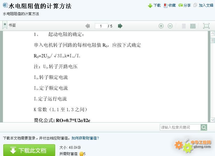

我想问一下 高压电机水电阻启动 水电阻阻值怎样设定有公式没有啊

以下是引用wer721114在2011/8/5 23:07:27的发言:
将《水电阻阻值的计算方法》 输入百度,得以下地址的答复,要知道更详细时,自己去阅读吧。
http://wenku.baidu.com/view/fb00a4f14693daef5ef73da9.html
截取你需要部分如下图:
