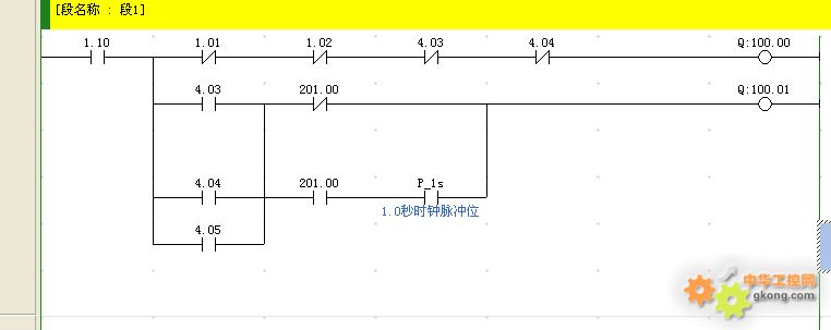

我明明是连接了输出100.01,怎么编译的时候说我没有连接?

程序语法写的而不对

4.04后面没输出?
那肯定是不行的;

大哥你截图截全了发上来

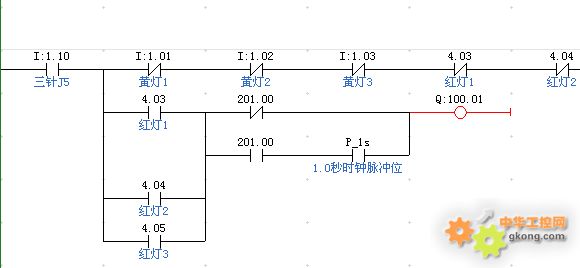

可能是你前面的变量书写的不对
按你的图重书写了一下

4.04后面是有输出100.00的,太长了,截不到。

恩,差不多~~~ 你说前面,你是指这张图上的,还是这幅图之前的?

怎么说?

看清楚,这是按你之前的图重新在软件里书写的
一点问题没有,说明你在书写时可能哪里书写有问题.自己查一下嘛

后来我把位置调整了一下,然后又编译了一下,又可以了。
