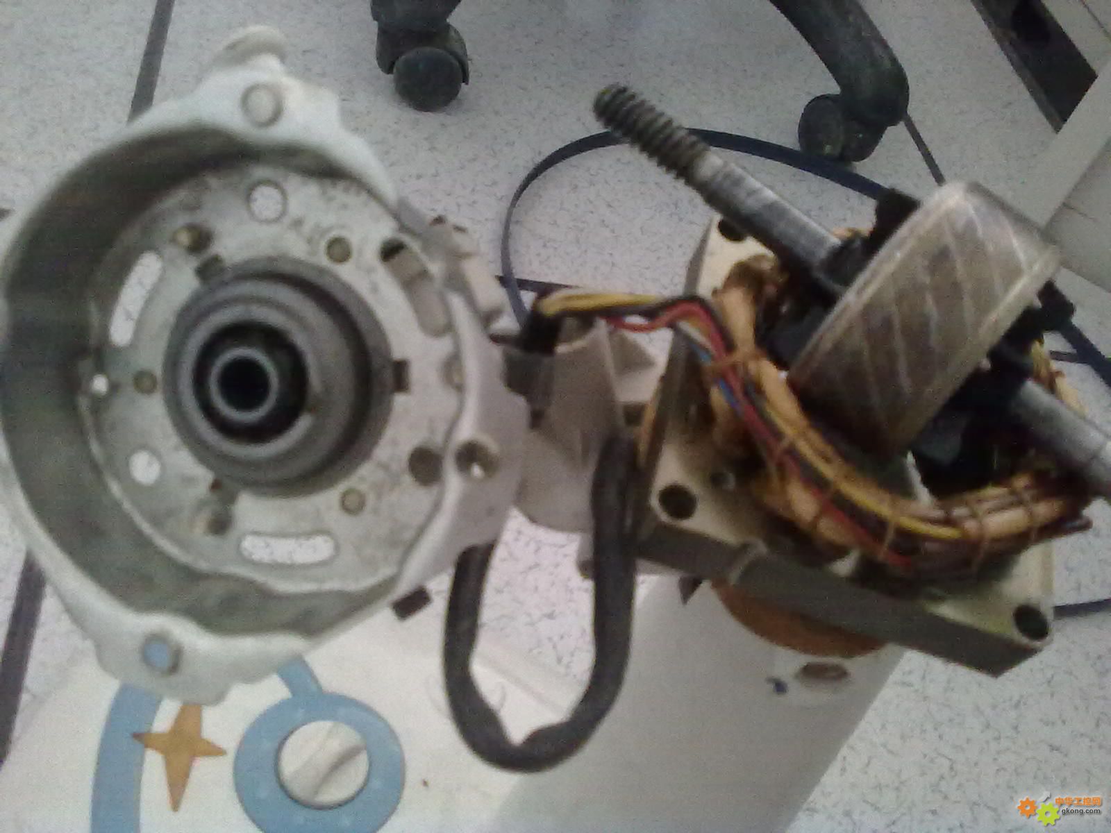

我们b厂一个值班长因为他有一个电扇可能是轴承缺油,《因为轴承比较紧》每次开启都得手动盘一下扇叶。所以他拆开加了点油,但问题是装好之后电机就嗡嗡响了,怎么盘都一点效果没有。后来他找到我,我给他测了一下启动电容是好的,然后测量了电机的五根线《颜色分别是三档电阻红,白,蓝。串并联电容黑,黄》黑黄之间有电阻,黑黄分别与红白蓝有电阻,我想电机应该也没问题,轴承也装了几次,还是不转,过一会线圈发热,而且轴承也不是卡主,手盘转动很轻松,但就是启动不了,望有经验的老师傅指教!

匝间短路?
好像是匝间短路,我以前遇到过。

如果启动线圈短路,那么黄黑两线就不应该有电阻值,我想因该是这样的吧

启动线圈有问题了,估计是匝间短路

电机已经坏了

电机线圈的故障,可能是线圈线断路,也可能是匝间短路,我以前也遇到过这问题,重换一个电机吧

抽转子是不小心,碰坏了线圈
