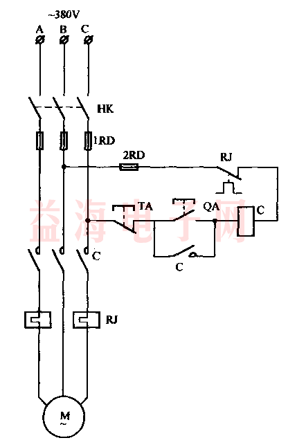

请问接触器的自锁是什么原理?如何实现,谢谢!最好画个图,哈哈!

就是自己的常开给自己的线圈供电

楼上的图就很明白了,多看点书。就知道了。

以下是引用hsm666在2011/7/21 23:48:45的发言:
          自锁就是电机连续工作,电路显示启动按钮(QA)的常开触点与交流接触器(C)的辅助常开触点并联,即是自锁,自锁也叫自保。自锁具有失压保护功能。
[此贴子已经被作者于2011/7/21 23:55:17编辑过]
按下开关,接触器线圈吸和了,同时KM1常开触点闭合;松开开关,开关复位,但是因为KM1常开点闭合,线圈会继续得电保持吸和状态。,这就叫自保电路。
