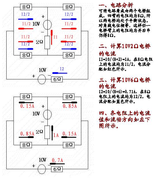

叠加定理

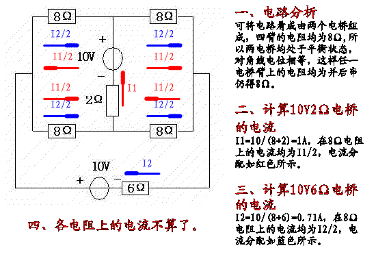

计算结果如下图所示。

还是把电流算出来吧。

这样的计算对吗?请发表您的意见。
