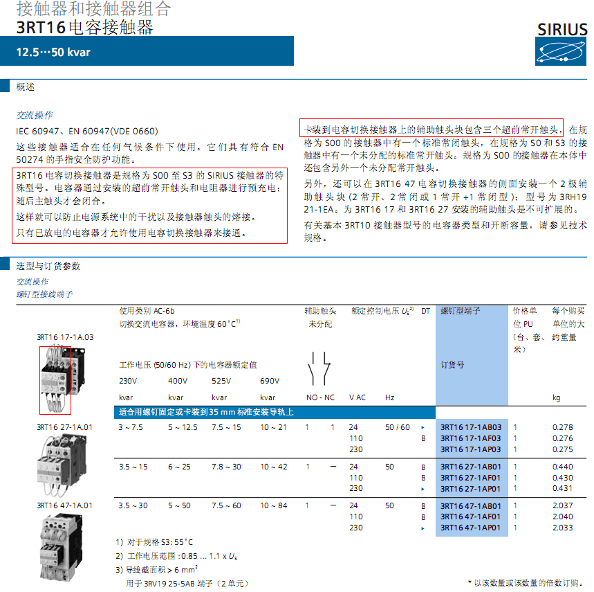

是普通的接触器?还是专用接触器?还是真空接触器?低压有真空接触器吗?

发表于:2011/7/21 16:11:28
专用接触器

以下是引用丁火在2011/7/21 16:11:28的发言:
专用接触器
和普通接触器有什么区别?

专用接触器,上面自带电容放电回路。

请注意图片中红色标出的部分,你就知道特殊在哪里了。

有专用可控硅组件做电容投切。采用电容投切专用接触器,有投入电容限流功能。在接触器得电吸合时,辅助触头先闭合,电源通过电阻与送到电容器,限制充电电流,电阻就是接触器上的6根线。然后是主触头闭合。
