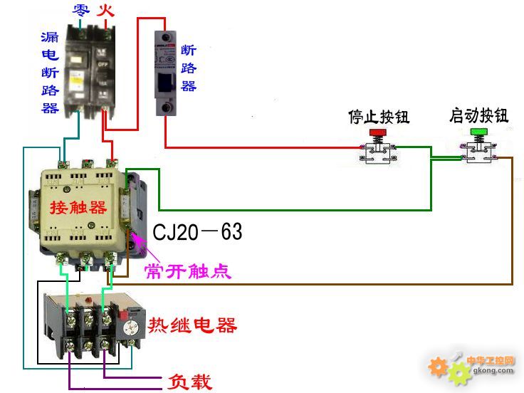

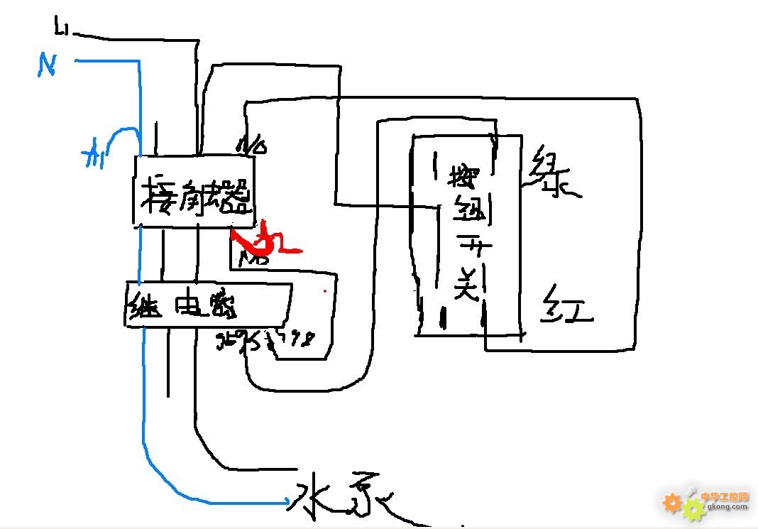

井里的水泵最近水量一会大一会小,而且电线很热。闸刀开关都热的烫手。
目前找不出泵哪里坏了,我想用按钮开关和接触器还有热继电器来做个开关。
新手:大家帮我看看这么接对吗?
谢谢。
接触器的线圈是220V的,井里的水泵也是220V的。那个热继电器我选择多少安的最好呢?

发个图
        你看这个图

220V的电机电流一般是功率的4.5倍就是而定电流了,热继电器一般设置在105%----115%左右额定电流

2楼这个图还是挺实用的,一目了然

看懂了,谢谢

看水泵铭牌选电气元件型号,比如线,接触器,空开!

今天去换了个新水泵,泵体上写着电压220V,功率0.6KW,电流4.5A。
热继电器可以用在单相电上吗?
