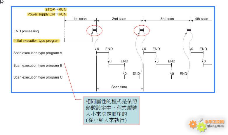

Q系列PLC中,一个工程有多个主程序.PLC 是怎样扫描的?是每个主程序独立扫描,还是对所有的程序进行一次扫描?
还有SFC和主程序之间有什么关系?
还有SFC和主程序之间有什么关系?
这张图已经很好的解释清楚了,如果您能看得懂的话……
至于SFC与主程序的关系?SFC只是程序的实现方式(当然也包括主程序)而已。
