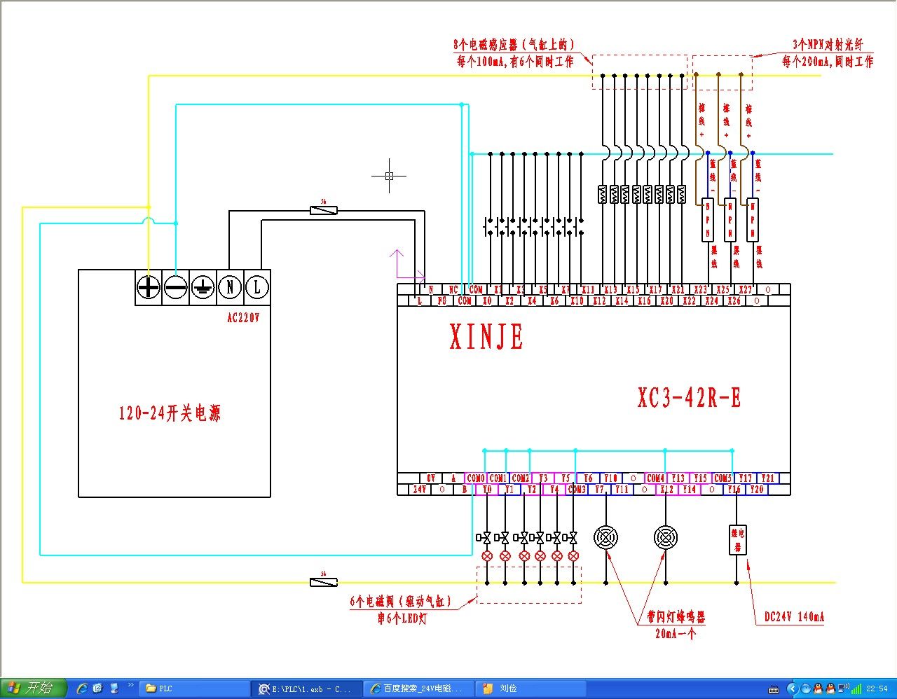

请看图,采用的是信捷XC3-42R的PLC,AC220V接入。程序已编好,只差接线,我在网上查了好久了,大概有1个月的时间。但没有找到相关的接线方案,这些都是借助参考网上的各类接法,自己绘出来的图,用CAXA画的,已上传原文件,分别有CAXA和CAD文件。如图片看不到的,请好心人下回来帮我修改错误的地方,学生感激不尽。谢

电磁阀怎么能和指示灯串连接到一起啊

以下是引用417529092在2011/7/8 23:25:30的发言:
电磁阀怎么能和指示灯串连接到一起啊
首先非常感谢这位大侠。
这个没事。只是气缸上的电磁阀,可并可串,都不影响,其它的接线有问题吗?请指点

输入公共端请接24V+
输出公共端清接0V
