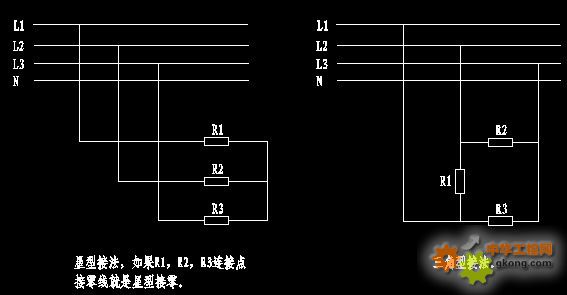

三角怎么改星型啊

请求各位大侠解释下啊

是电机接线吗?

你的电机现在接成※型,也就是U1-U2     V1-V2   W1-W2短接,改成※的话就把那4片小链接片全部断开拿掉,然后把U2-V2-W2三个桩连起来,电机的进线接U1 V1 W1

先量好绕组;

打开电机端盖应该就可以改了吧!可以参照星三角启动电路

为什么要改呢?一般只是启动的时候改一下,

只有3KW及以上功率的电机是接成角形的,而且出厂时都接成角形。
在电机端子盒内,将上下连接的铜排折掉,用两块铜排连接下面一排端子就是星点,从上方三个端子送入电源即可。
