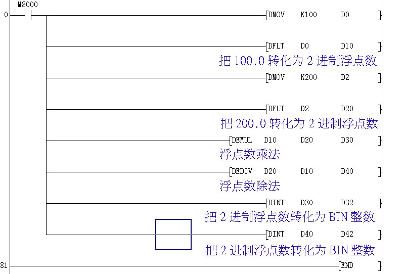

刚学30的,不会用浮点数指令
1,将浮点数100.0传给D1D0
2,浮点数100.0加,减,乘,除上200.0 怎么表示
我用指令表上的浮点书操作指令,总是提示格式错误

三菱的小P只有FX2N/FX2NC系列支持浮点运算指令
