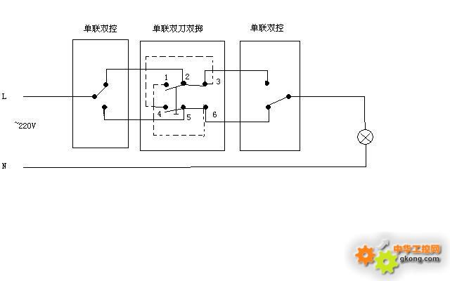

请问哪位老师 ,能说说三个开关控制一盏灯。。布线怎么布?开关必须是专用开关吗?谢谢!

兩個雙聯開關,一個並在一起的開關就好了···

这个给你参考

哦 就是加个单联双刀双掷开关,,这开关我没用过   呵呵 ~~谢谢楼上的老师,,受益非浅啊!谢谢!

呵呵中间那个开关不好买啊
