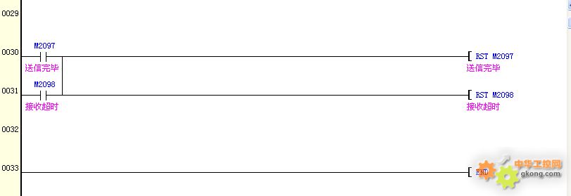

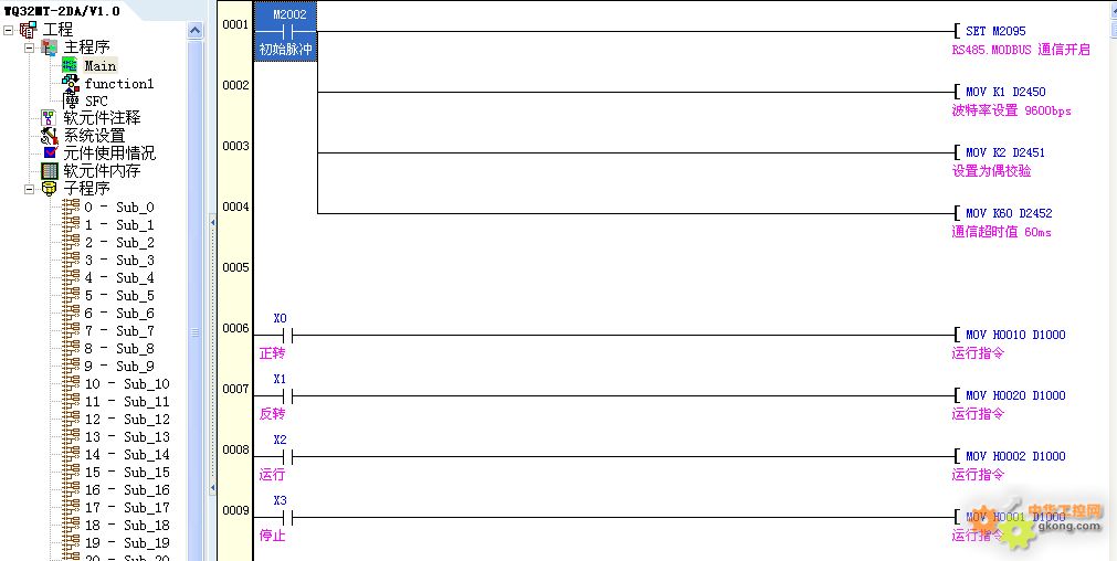

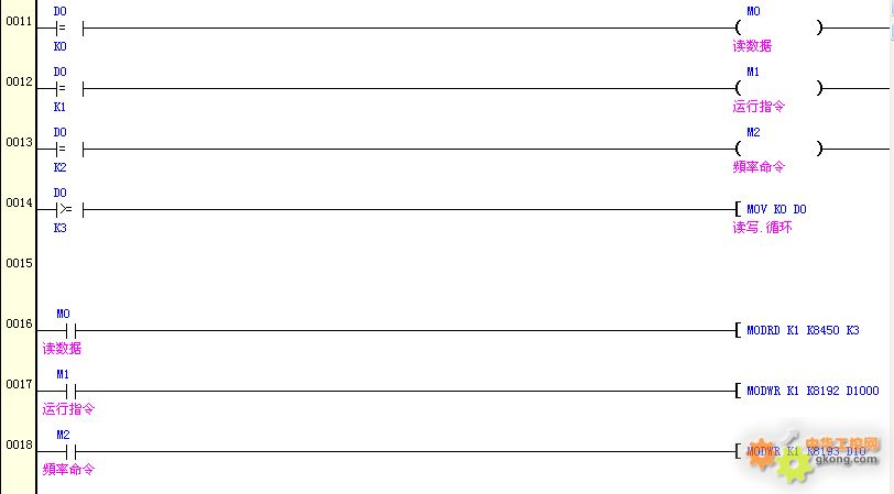

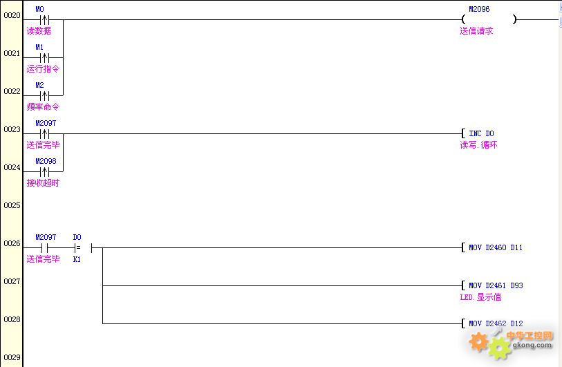

[size=4]本实例采用国产的一款PLC,自带Modbus RTU 协议指令,编程如下:
