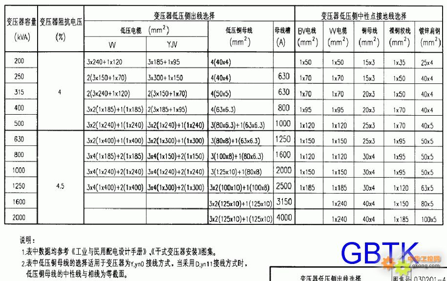

D,yn11变压器的中性点接地是整个系统能够安全和稳定运行的一个重要因素,但各类大样图和规范上都没有提出明确的要求,而设计人员往往就根据自己对本专业的理解来选用不同的截面,故请大家来探讨一下,希望能拿出充足的理论证据。
我用的是1600KVA的。多谢了!

好像没人注意哦。大家的变压器零线怎样接地的?设计院工作的朋友能指导一下吗?多谢了。

一般为主回路的60%,如果主母线采用TMY-2*10*100,中性点一般采用TMY-10*100
不知对不对。

记得国家新标准是中性线与火线的截面相同了。

终于有回复了,不是零线的截面,是零线接地的截面

零线接地面积?根据土质不同而定。测定接地电阻符合国家标准即可!

答非所问,问的是工作接地线的截面积要求是多少?接地电阻满足要求了,你的载流量不满足要求也不行啊??
