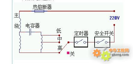

各位:
    大家好,我相信很多人都见过那种大的摇头风扇吧,上次我们公司一个这样的风扇坏了,我把它给拆开了看了看,是里面的电容坏了,但是让我搞不懂的是从线圈出来的是五跟线,三跟用于调速用,剩下两根和电容并联的。电源的进线是火线接在开关上用于和线圈出来三跟用于调速,零线也接在电容上。那为懂的大侠可以给我解析下原理吗?可能我的叙述不是很有调理,敬请谅解。

你说的是单相电机,与电容并联的是启动线圈,还有三个是运行线圈的接线

此机为线圈调速:就是三组运行线圈,一组启动线圈
