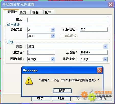

如图,给寄存器D220递增或者递减都限制在32767以内,用什么办法使用16位?

你的上限值写大了吧,16位的数据达不到6个9

我上下限值都要6位数才够用,至少要650000

那你数据要设置成双字的,32位

就是不知道怎么来设置成32位,PLC里面是32位的,就是屏幕干不了

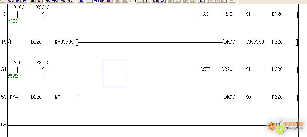

自己在PLC里面做处理咯,到32767清零进位什么的。

应该是软件设计就是这样的了,你可以问一下威纶的技术支持,要不就用PLC来实现,M100和M101在触摸屏里为 位状态设定元件 (复归型开关)

原本是用PLC来做加减的,但长按快速递增不好弄,还有就是PLC有点小,1S的,差不多超过2000步了

大于32767,只能用32位的;

您的上限是32767。
