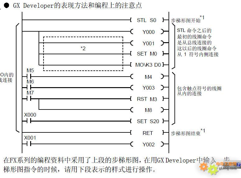

本人刚开始自学PLC,现在学到步进指令,不知道在编程软件中怎么键入步进指令STL,请大师指点下,谢谢!

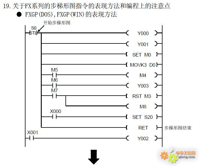

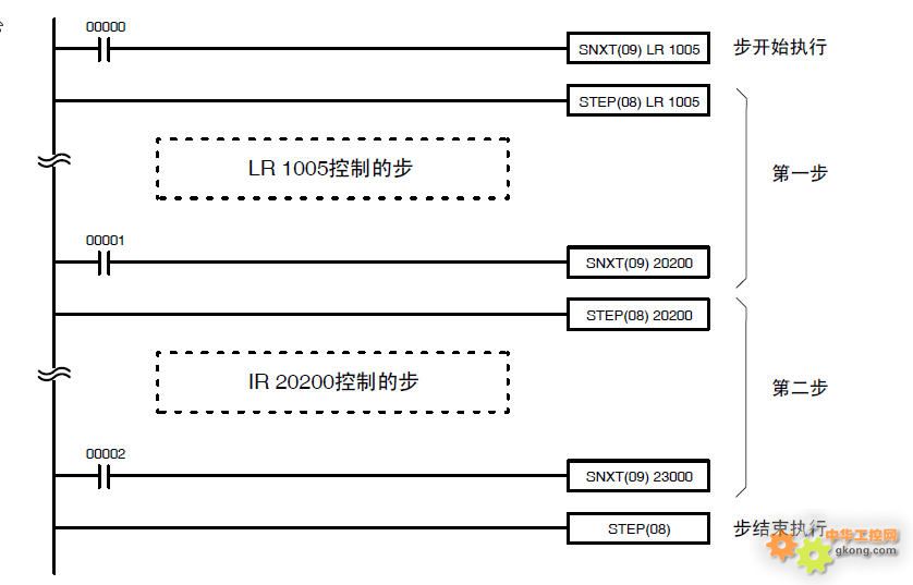

以下是引用281215657在2011/6/21 20:15:38的发言:
欧姆龙PLC中针对于步进指令使用的SNXT与STEP指令,不使用STL指令。
如果你使用的是三菱的软件,那么在使用GX Developer软件编制步进梯形图前,理应阅读到手册中关于GX Developer与FXGP软件对于STL指令的处理不同的章节。

805
gongjing
文章数:2
历史总积分:805
注册时间:2011/2/27
发表于:2011/7/2 12:52:16
如果是三菱的PLC直接选择[]方框,然后打STL S0,回车。这样就好了
